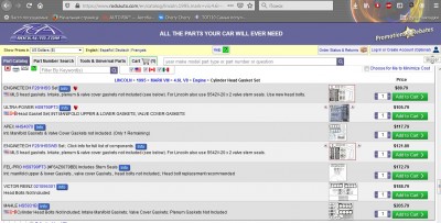

Дима это слова мастера,я знать не знаю что заказывать нужно...народ,кто поможет с составлением списка запчастей с номерами деталей?буду сам заказывать...
Сообщения: 49959
Re: Есть вопрос!Давай давай!
Сообщение Dima » 05 апр 2021, 16:33
Так я и говорю, бери верхний набор прокладок, ну и если возможно закажи болты крепления гбц. Все, больше ничего не нужно.
Или ты хочешь ещё и грм поменять?

Сообщения: 49959
Сообщение Dima » 05 апр 2021, 20:09
Fel-pro хорошие прокладки. Все что выше по списку не бери. Мале тоже пойдёт.
Сообщения: 49959
Сообщение Dima » 05 апр 2021, 20:10
По номерам наборов это к Коле.
Сообщение Николай Пименов » 08 апр 2021, 15:28
Фел-про HS9790PT3 на 95 год
Болты головки - фел-про ES71328 (это на 1 башку - на весь мотор 2 шт!)
Перед паникой - проверить реальную утечку выхлопных газов через охлаждайку. А то всякое бывает.
