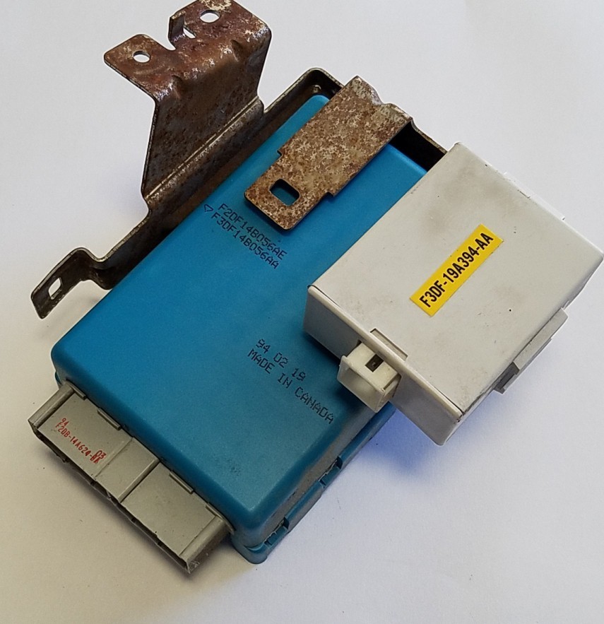

Родная - выдвигается при включении музыки. За это отвечает маленький блочок около блока управления подушками в передней панели + антенна с электроприводом. От наших морозов она немного залипает и тогда моторчик срезает зубчики на приводной пластиковой ленте (которая также становится хрупче) - и начинаются поиски новой ленты и переборка узла (ленты пока подаются новые, как и приводы в сборе). Именно потому сам производитель на это забил и уже с 97 года антенна - в стекле заднем вклеена навсегда.

А можно сделать чтобы как на виктории антенна выдвигалась от кнопки и также задвигалась
Re: Есть вопрос!Давай давай!
Сообщение Николай Пименов » 29 апр 2019, 11:11
А смысл? Чтоб не торчала пока радио не слушаешь, а кассету?
Кстати о модуле антенны - вот он
БЕЛЕНЬКИЙ

Сообщение 123 » 29 апр 2019, 20:47
Понял, спасибо за инфу, сегодня посмотрел и не обнаружил его, до меня наверное выкинули, синий есть а белого нет. У меня еще вопросы, решил почистить входной коллектор, и за одно придумать что можно поставить вместо трубки идущей от печки к помпе, (может шланг приколхозить) или она продается? открутил его, а как ставить правильно чего-то не пойму. он из трех частей состоит, первые две части по правую и левую сторону цилиндров стоит, и сверху одна часть с дросельной заслонкой, последовательность установки этих частей должна соблюдаться или всеравно как ставить? И еще в развале два датчика стоят в блок вкручены что это за датчики? Трубка егр с трещиной, я так понял болячка это у них, как лечится, или новые продаются? Вытащил форсунки, прикипели малость, на распылителях пластиковые тарелочки стоят, поломались, какую роль они играют, можно без них или нет? заранее благодарен.
