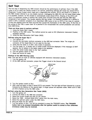

Пневма читается только сканером родным (суперстар2), там динамика а не статичный опрос.
АБС - перемычкой, ставить вот так (картинка), считать вспышки лампы абс понятно.
Который в багажнике (мозги регулировки жесткости аммортов) - не имеет смысла.
Понятно,а скажите красный разъем возле правой фары за что отвечает?
