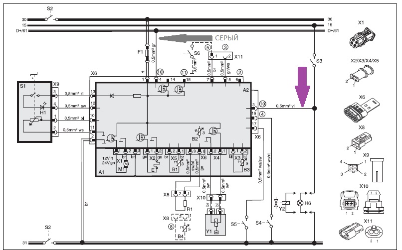

Re: Webasto AirTop 2000 ST
УКАЗАНИЕ:
При выполнении ADR-функции требуются провода: серый и фиолетовый.
11.1. Подключение автономного отопителя Webasto при установке на автомобиле для перевозки опасных грузов (ADR)
В случае установки автономный отопитель Webasto (Вебасто) Air Top 2000 ST D на автомобилях для перевозки опасных грузов должны быть дополнительно выполнены требования ADR/RID часть 9, 9.2.4.7-"Обогрев со сжиганием топлива". Электрические соединения автономного отопителя Webasto (Вебасто) выполняются согласно схеме рис. 32 либо 33. В автомобилях без вспомогательного привода электрические соединения автономного отопителя Webasto (Вебасто) выполняются согласно схеме рис.33.
То есть в твоём случае не используются.

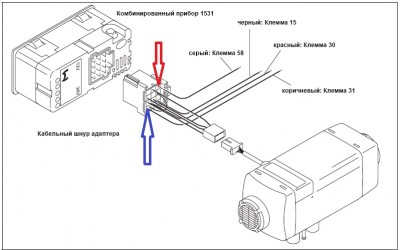

Спасибо, все понятно, остался последний провод,- "Еще, из разъема комбинированного прибора кроме двух выше описанных жгутов выходит один отдельный проводок, белый с красной полосой.- ???"

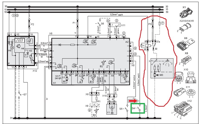

То есть в указанной тобой первой картинке ( первое сообщение) этого провода не указано? Тогда к какой клемме на штекере он подсоединён?
Ибо белый с красной полосой есть, но он тут --- см. схему.
Выключатель S4 - выключатель вентиляции.
да, на схеме его нет, он просто из этой фишки висит, все остальные провода забраны в жгут. Послезавтра проверю что за контакт

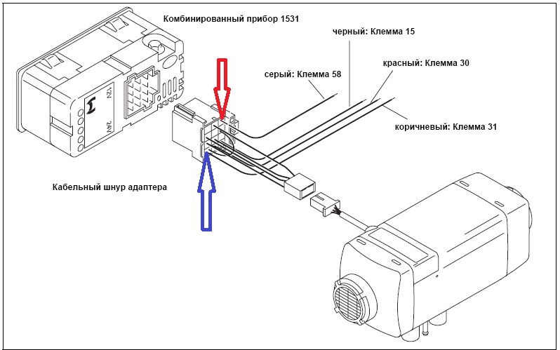

Смотри, что получается ...
На ниже приведённой ПЕРВОЙ схеме красная стрелка означает клемму номер 1, а синяя - номер 12. То есть нумерация идёт справа налево и сверху вниз.
Теперь сопоставляем со ВТОРОЙ и видим, что:
1 ) на контакт 58
2 ) на контакт 12 основного блока
3 ) свободен
4 ) перемычка на контакт 12, что означает на 31, что и соответствует схеме
5 ) свободен
6 ) на контакт 10 основного блока
7 ) свободен, но см. примечание
8 ) на контакт 13 основного блока
9 ) на контакт 11 основного блока
10 ) на контакт 15
11 ) на контакт 30 через предохранитель F2
12 ) на контакт 31
То есть свободными остались ТРИ контакта - 3, 5, 7.
НО!!!
Согласно второй схемы контакт 7 через выключатель S7 соединяется с контактом 31 (масса машины)
А выключатель 7 - аварийное отключение системы!
Так что процентов 95, что это речь об этом проводе. Тебе осталось уточнить контакт ...
1 ) на контакт 58
3 ) свободен
5 ) свободен
10 ) на контакт 15
12 ) на контакт 31
НО!!!
Тогда смотри моё второе сообщение со схемой на этой же странице.
выключатель какой вентиляции? что с этим проводом делать? я в схемах ни бум-бум.
- CyberSergey
- Сообщения: 2231
- Зарегистрирован: 09 авг 2006, 16:47
- Откуда: Латвия , Рига
Обожди, углублюсь в устройство и принцип работы ... :geek:
- CyberSergey
- Сообщения: 2231
В общем так - летом, замыкая этот выключатель, ты включаешь продувку без подачи топлива и розжига. То есть проветриваешь салон, а при наличии комбинированного прибора - управляешь этим процессом и через его таймер.
Так что, при закорачивании ЭТОГО провода на массу всё тухнет и прибор лишь гоняет свежий воздух!
Так что есть два варианта
1. изолировать провод и забыть
2. соединить его через выключатель на массу и по необходимости использовать печку как вентилятор.
