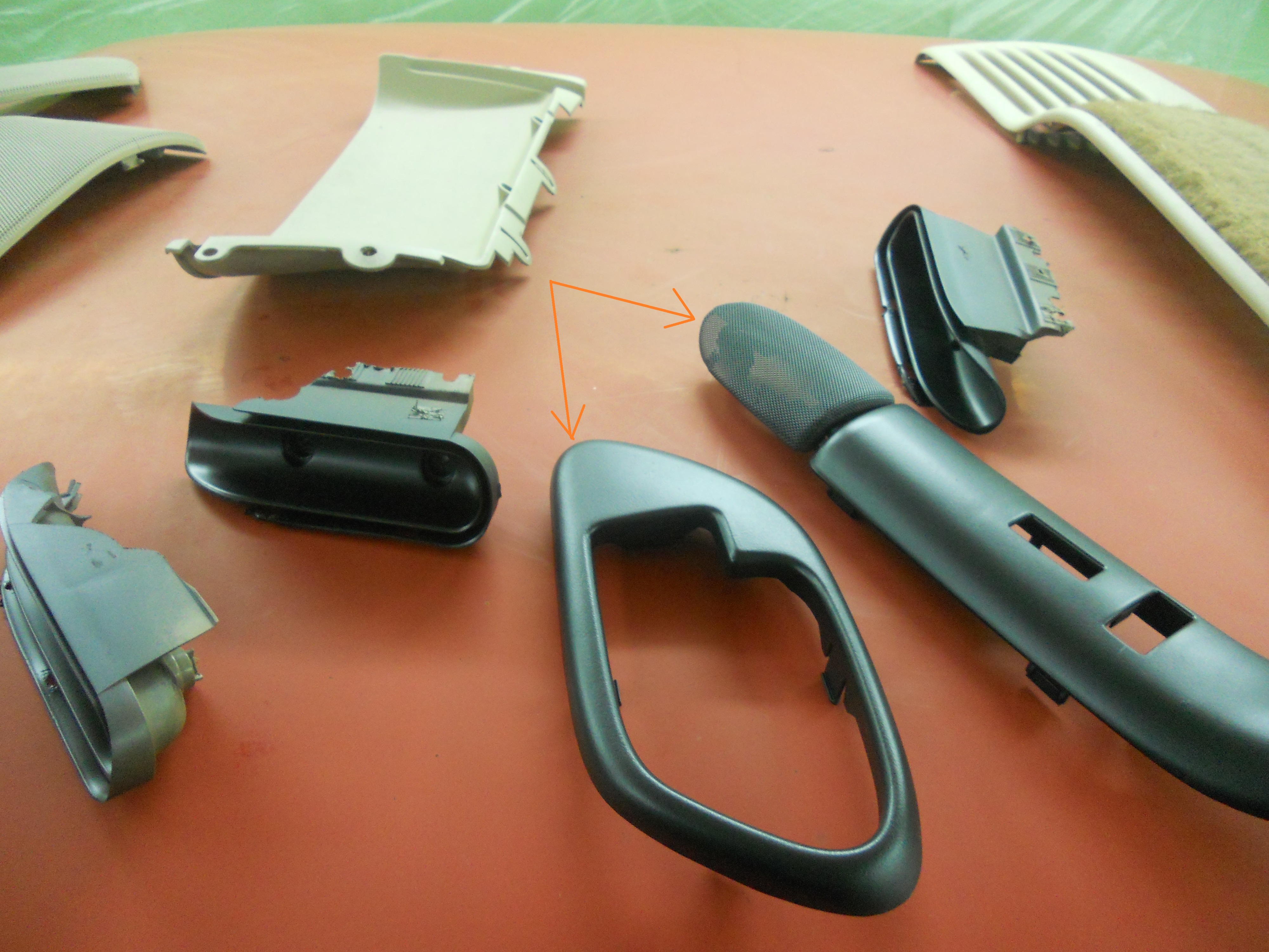

Дорогие друзья, посетила меня мысль,- вместо покупки готового кита изготовить его из шпона самостоятельно. Небезызвестный теперь eastline-garage, пошивший мне дверные карты)), предложил изготовить (обклеить) мне любые элементы из шпона, стоимость точно не помню, но что-то заоблачное, тыщи три чтоль за деталь... я хочу это сделать самостоятельно. Выбор дерева достаточно большой http://www.woodstock.su/prod/209/catalog.html, но проблема в покупке, в Воронеже не нашел, и главная проблема в технологии. Как заставить лист дерева толщиной 4-5мм принять нужную мне форму? точнее как обклеить шпоном к примеру вот эти элементы?

Что значит как? Берешь кастрюльку, в ней проволочную подставку, наливаешь воду, на подставку куски шпона, сверху крышку с отверстием (для выхода отработавшего пара) - и кипятим. Шпон в пару пропитывается влагой и нагревается, после получаса-часа пропарки (в зависимости от толщины и сорта дерева) вынимаем, накладываем на деталь и прижимаем по всей площади, куда деталь будет потом клеится. Сушка как можно дольше, снимаем, подрезаем лишнее, когда все детали готовы - обклеиваем, зашлифовываем, лачим/вощим - готово.
Руль - намного проще показанных на фоточке деталей.
Настоятельно советую подумать о монолитном дереве - для таких деталей это реалистичнее шпона.
