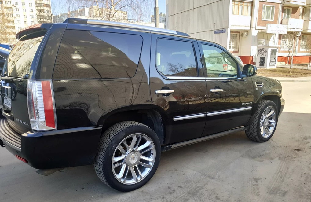

Собственно многомесячный поиск замены УАЗа на что-то более комфортное, интересное, удобное и не менее просторное закончился. В поле зрения были различные варианты, но преимущественно всё таки американские авто. В итоге купил Эскалейд 2011 года в черном цвете и комплектации Платинум. Хотел белый цвет, но то, что смотрел в таком цвете было либо убитое, либо не подходило по деньгам. А так как в приоритете было всё таки состояние автомобиля, а не цвет,то с чёрным пришлось свыкнуться. Колеса зима (R20) и лето (R22). Протектор ещё пару сезонов походит, а может и больше.
Из работ/косяков, которые делались/устранялись после покупки это консервация ВИНов, профилактика подножек, замена лобового стекла (трещина), дефектовка/промывка раздатки (металлическая пыль в масле), замена масла в коробке, переднем мосту, двигателе, замена шаровой по правой стороне,замена сальников переднего моста. Перед покупкой делал осмотр в профильном сервисе, где все проблемы были озвучены и продавец скинул цену на стоимость работ + ещё немного торга . С раздаткой ничего криминального не оказалось, промывки было достаточно. Видимо поднакопилось за 230 т.к. всякого мусора.
Авто радует. Из будущих работ это замена габариток (одна LCD иногда подмаргивает; видимо скоро умрёт), да найти и поставить крышку на факоп и передний спойлер. Спойлер у продавца где то в гараже живёт. Обещал отдать, как вернётся из командировки. Надеюсь не соврёт.

Re: 2011 - Cadillac Escalade Platinum - большой, черный и симпатичный
Обещанные фото
Хорошая цена и внешний вид отличный!
Пробег конечно немаленький.
Для такого мотора это не пробег, а завершение обкатки. Зато судя по всему честный, а не скрученный, как во многих случаях бывает
