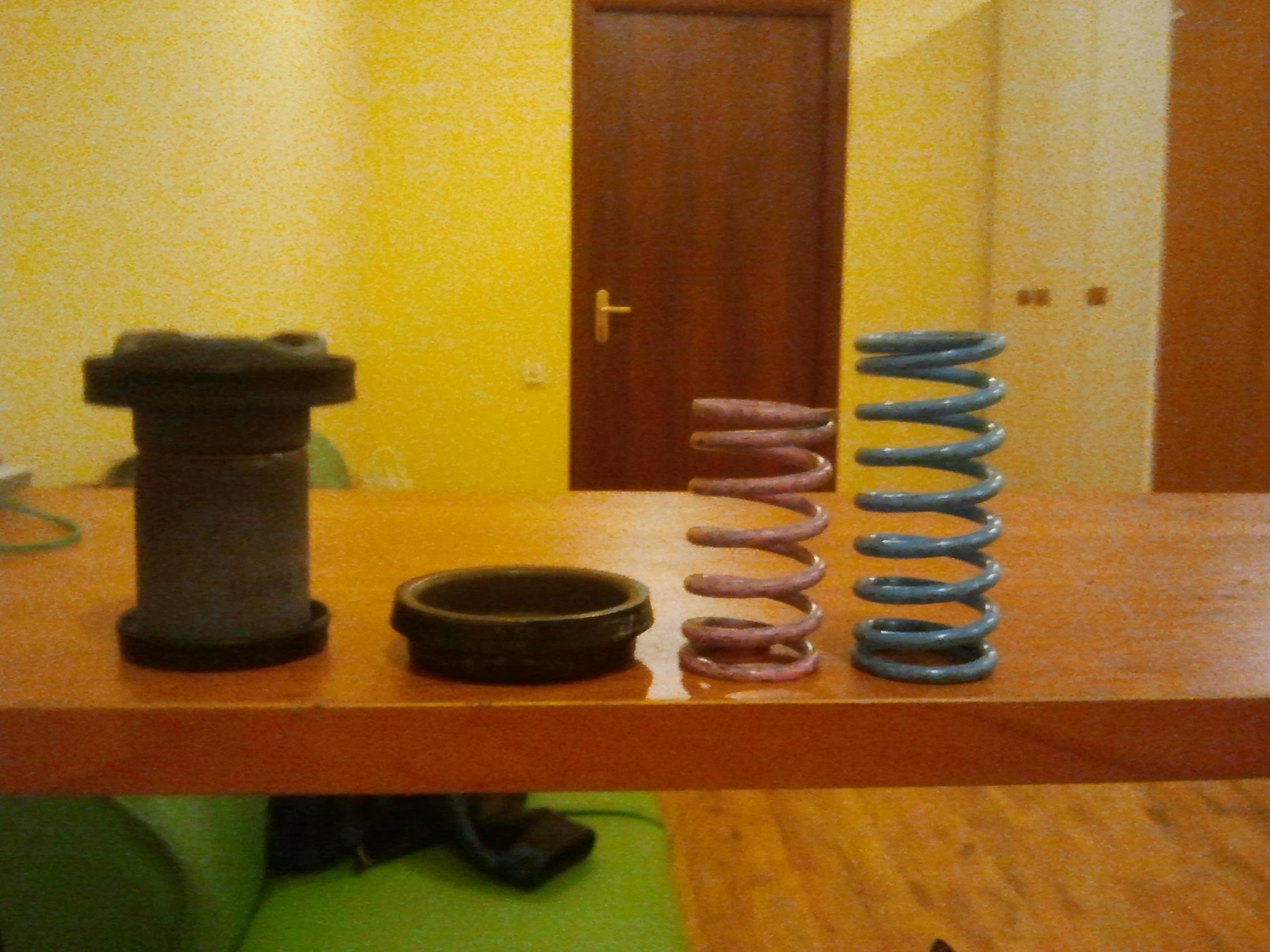

Лазили, только меняли пружинки из шифткита, поршни старые.Николай Пименов писал(а):А раньше же в коробку лазили-не?

Пружинки из шифткита - могут быть как раз под штампованный поршень уже (онии на алюминиевом работают, только не в полную силу). Так что тут изучать тему надо, может достаточно поршенька с крышкой.
