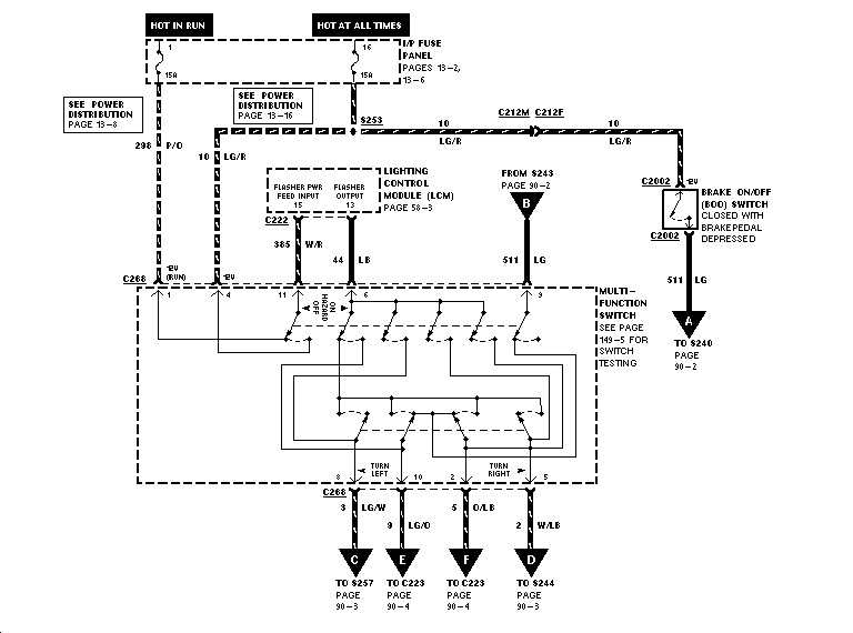

3: Поворотники у машины работают, но аварийка - НЕ РАБОТАЕТ - где искать проблему ? ( справа у аккума предохранители все исправны ) - подозреваю релюшку, что над левой ногой водителя с предохранителями висит

3 - щелчки под панелью (звук как работающий поворотник) при включении аварийки есть?

по пункту 3 - звуков - НЕТ
то-есть ноль реакций на нажатие кнопки аварийки

Или на контакт 4 (переключателя) не долетает 12 вольт, или сдох переключатель. Других вариантов при полностью работающих поворотниках нету.

Релюшка-мигалка - одна на все случаи жизни. Потому если поворотник пашет - то релюшка в порядке.
Схема же вот, чего выдумывать-то?

Какие нафиг предохранители? 4 контакт на переключателе поворотников - 12 вольт всегда. Если нет - этот проводоу где-то оборван, нужно искать где. Если 12 вольт там есть - то сам переключатель не "мяу", не включает моргание внутренними контактами с 4 контакта на реле моргалку.

после нескольких нажиманий аварийки и поворотников на заглушенной машине - аварийка заработала
Выходит тупо закисла кнопка аварийки после годового стояния машины

Настоятельно рекомендую при первой же возможности заменить переключатель на новый - хз что заклинит там в следующий раз...
