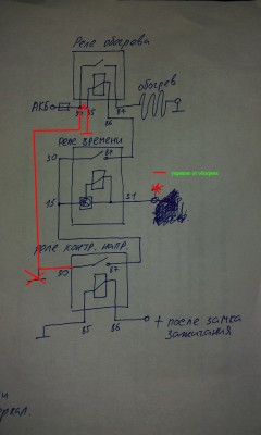

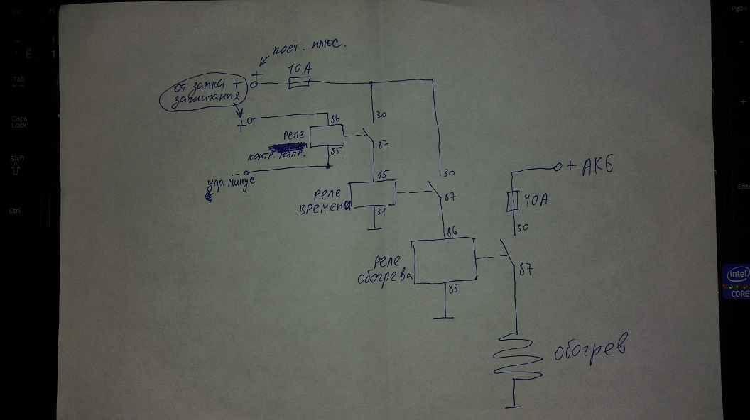

Коль, выяснилось что подогрев зеркал и заднего стекла управляется минусом, а если нужен управляющий плюс то его нужно тянуть с реле обогрева заднего стекла от багажника, либо мутить дополнительное реле чтоб управляющий минус подавал плюс в нашу схему. Но есть вариант без доп. реле, вот глянь:

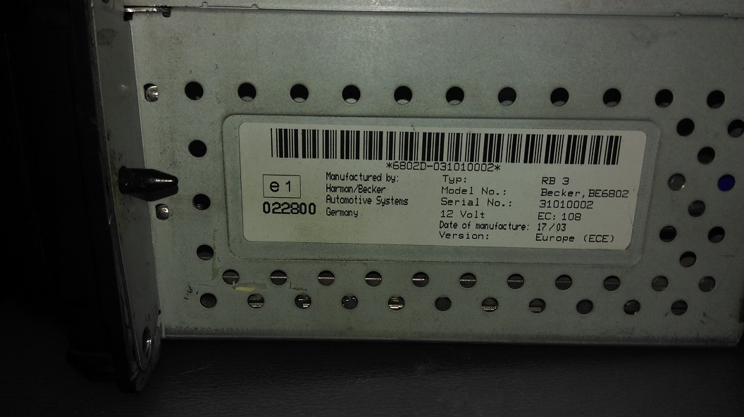

Ого. У меня был мерс давным давно. Музон был от Харман/Кардон. Супер играло!
