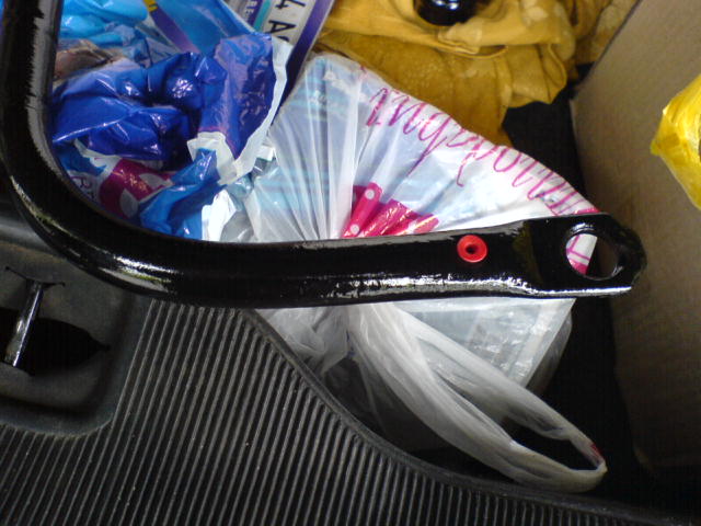

Получил таки задний стаб от Сашка 8)
Нужно будет его вычюхать
А затем,что покрасить или просто грунтануть ?
Он трубчатый ,от стоковой модели
Сообщение Николай Пименов » 02 май 2009, 02:39
Ободрть от старой крски, тщательно ошкурить (до металла), проверить на сквозную ржу, если есть - 2 отверстия и химическое восстановление изнутри (не забыть потом нейтрализатор - остановить процесс). Если есть возможность - фосфатирование или цинкование. 2 слоя грунта, 3 - полноценной краски, и не дай бог проржавеет насквозь! Потом - силикон на места втулок (с аэрозоли), и устанавливать. Потебуется снять амртизаторы глушителей (резинки к кузову) - не отрви выхлопную систему напрочь!

Сообщение Николай Пименов » 02 май 2009, 13:06
Ну ели уж дошло дело до установки Б/У - проведи ревизию, наведи "марафет", а потом ставь...

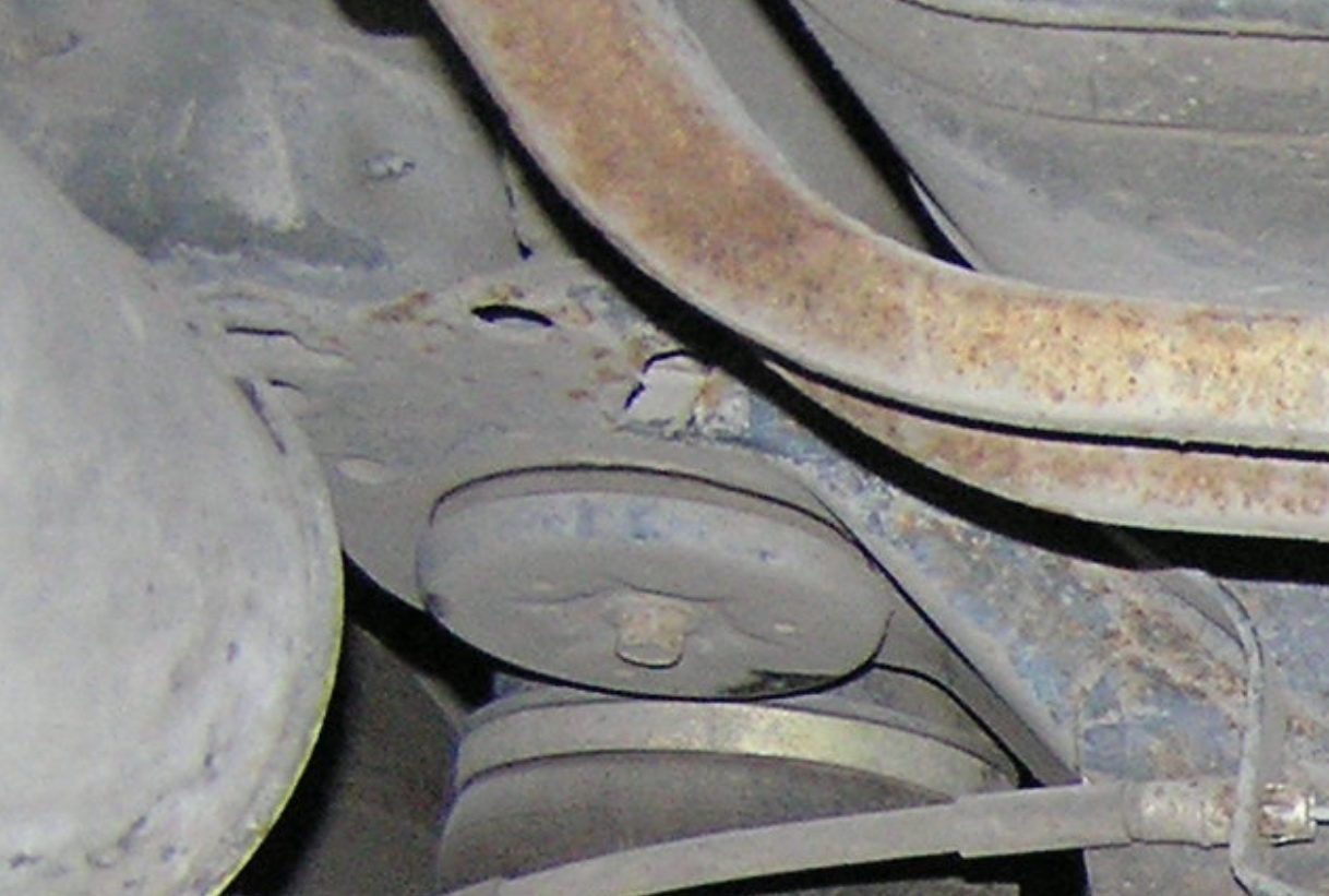

Сообщение artmen » 03 май 2009, 18:36
Друзья или разочаруйте либо обнадёжте
Это места крепления хомутов стаба повреждены, или нет? :?:
Сообщение Николай Пименов » 03 май 2009, 18:51

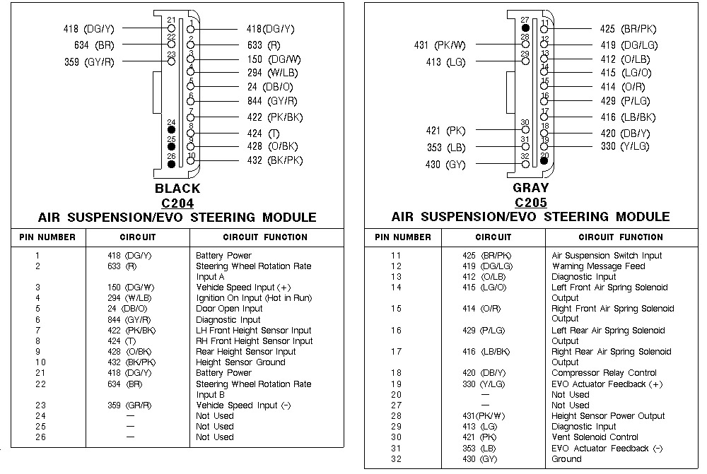

Коль, может ты уже писал... но если задняя подвеска плохо спускает после того как некто тяжелый там посидел и она накачалась :D ... а вот потом он вышел, но она не спустилась и держаться так может несколько дней - это спускной клапан в компресоре или датчик задний тож может глючить?
Сообщение Николай Пименов » 07 май 2009, 17:18
А перед спускает через тот же "спускной" клапан (который на компрессоре). так что при его неиправности и перед постепенно бы тоже перекачивался.
У задних подушек действительно 2 варианта: датчик и электроклапана подушек, причем начать с проводки к ним (проводов). Показания датчика легко проверить на разъеме процессора подвески.
И ещё. Все алгоритмы подвески работают от открытия-закрытия дверей, сначала пассажирской, потом водительской. Если от такой последовательности не начинает спуск - а это слышно - тогда всё остальное.
Сообщения: 12444
Сообщение Dmitry171 » 07 май 2009, 17:44
а иде он этот разъем процессора подвески? :oops:
она зимой действительно так и спускала - вышел, закрыл дверь и слышишь как воздух пошел...
Сообщение Николай Пименов » 07 май 2009, 17:59
права в ногах пассажира, за жрутами проводки стоит процессор подвески, у него 2 разъема - серый и черный. Вход заднего датчика - 9 контакт в черном разъеме. Мериется относительно вывода 10 того же разъема. Норма - 2,5 вольта при выровненном положении (после открытия-закрытия дверей при заведенном моторе). Если больше-меньше - датчик работает, смотреть выдачу управляющих сигналов, контакты 30 (основной клапан) и 16-17 (клапаны подушек) [все в черном разъеме]. Управление - 12 В, отсутствие сигнала - ничего.
Все измерения - "в параллель", то есть с воткнутыми разъемами в процессор, нужные проводки вывести можно тоненькими проводочками, зажатыми внутри нужных контактов.
