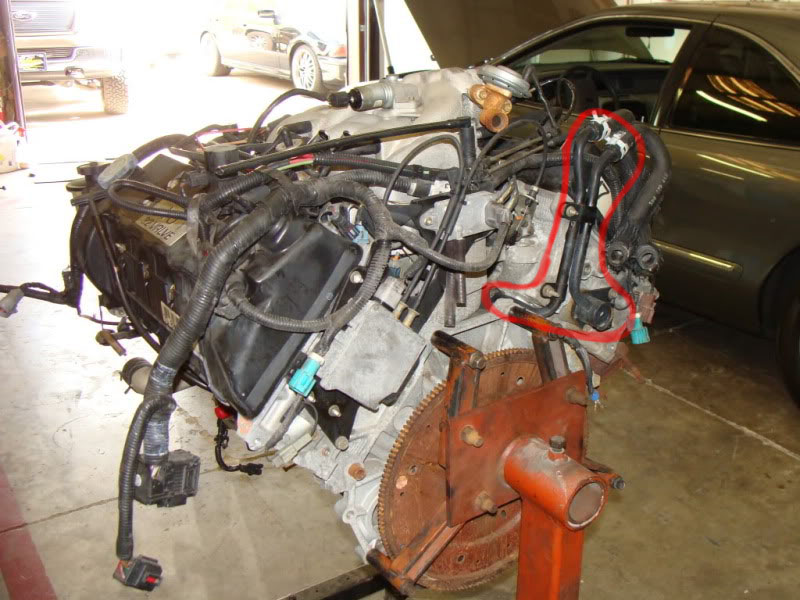

Николай Пименов писал(а):А вот этого товарища слушать опасно... На моторах В8 (вдоль которые, под задний или полный привод, ну и Фордовых понятно) например всё совсем не так, как он тут живописует. По крайней мере, явной связи, какая трубка идет из этого самого горячего места, не прослеживается визуально никак: самая горячая трубка СПЕРЕДИ мотора, а выходы на отопитель - СЗАДИ.
какая разницаTripodWalker писал(а):так мотор от Тараса или от ЗиЛа?
Lincoln Aviator 05 4.6Николай Пименов писал(а):Позвольте спросить - это фото от какого авто?
