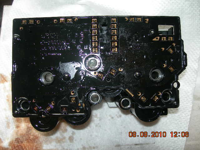

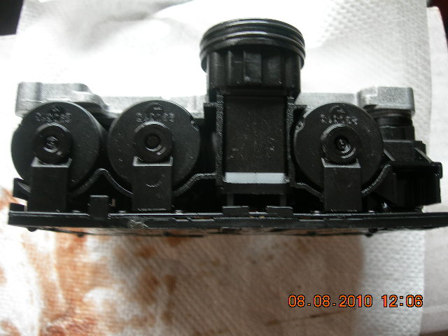

Cantalupa писал(а):Проблемы с коробкой у моего Lincoln Navigator 5.4 1998 г.в.
При скорости 60 км/ч вместо переключения на четвёртую скорость включается нейтралка.
Диагностика выдала ошибки:
P0705 Transmission Range Sensor Circuit malfunction (PRNDL Input)
P0750 Shift Solenoid A Malfunction
Когда выскакивает ошибка шифт соленоид А,то под замену блок соленоидов.
Ремонту не подлежит.
Ставить только новый.
Можно поставить и не оригинал,он дешевле стоит.
В Москве есть в наличии,но не везде.

У Фордовских коробок на Навигаторах,Эксплорерах с 2000г.
Одна беда - блок соленоидов.Не ходит он как то долго,чем свежее авто,тем меньше продолжительность жизни.
У знакомого Эксплорер 2003 года,блок соленоидов поменял ему месяца 3 назад.

Ну блок-так блок. Какой брать - родной или совместимый - дело владельца. Замена не фатальная - коробку вроде сдергивать не потребуется (по картинкам сужу).
Хм, 7 лет машинке-то... И пробег небось немаленький уже... Это ещё ничё... Бывает хуже (но реже).

Я разговаривал с народом разным, эти умельцы даже соленоиды вручную перематывали
Отдельно один соленоид нельзя что ли поменять? Нужно полностью блок соленоидов менять?

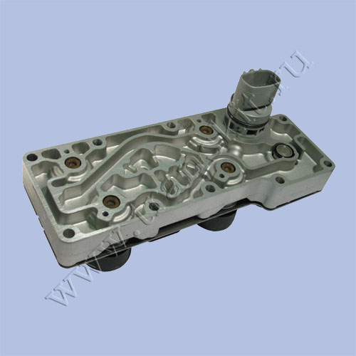

Отдельно не поменять соленоид.Cantalupa писал(а):Я разговаривал с народом разным, эти умельцы даже соленоиды вручную перематывали)
Через неделю буду в Москве, в районе станции метро Войковская. Можете сказать, где можно взять этот соленоид, или блок?
Желательно, чтобы там ещё доставка была, так как не смогу отлучиться в течение дня - буду на курсах.
Вот как выглядит блок соленоидов от Эксплорера 2003 года. Москва,м.Войковская, Ленинградское ш., 5а
Московский Авиационный Институт (МАИ)
Только доставки у них нет.
Вот адресок в тырнете:http://www.center-at.ru/pages/contacts.html
