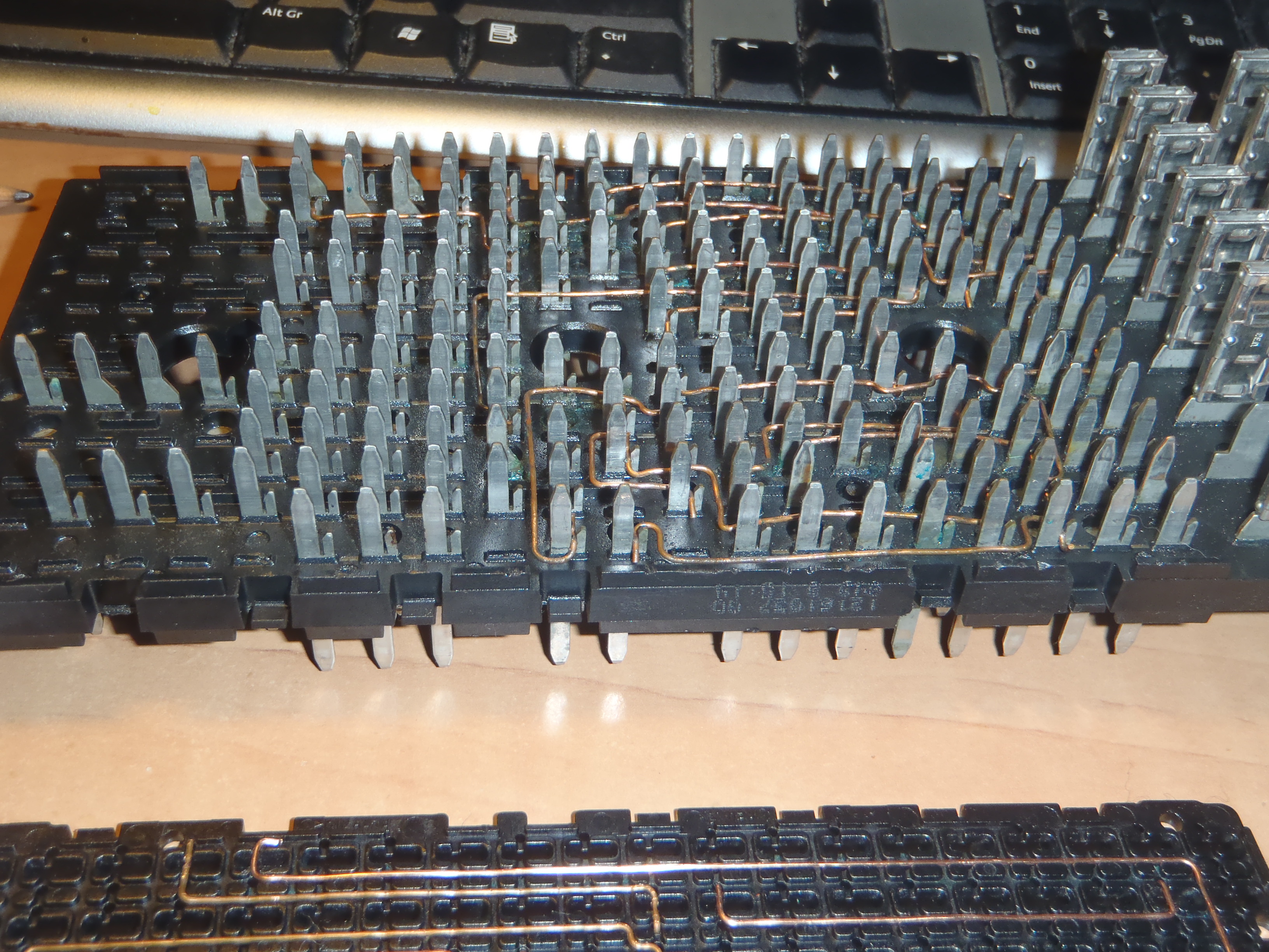

Случился очередной ТРАБЛ. Дело было в начале октября 2013 года. В Старой Риге на булыжнике вдруг заглохла. По инерции парконулся, глубоко вздохнул - выдохнул, попробовал завести, завелась сразу. Но осадочек остался ... Развёз товар, еду домой, вдруг глохнет на ходу (по ощущениям, как будто кончается бензин, но его много!), (до дома 2 километра), парконулся, глубоко вздохнул - выдохнул, попробовал завести, не завелась ... Подождал, залез под капот - явных траблов не нашёл. Попробовал запустить после трёх включений-выключений зажигания. Запустился, но поработал на холостом, а на газ почти не реагирует ... Мала подача бензина почему то ... Опять заглох, ещё пару раз запускал, но до дома доехать на галстуке пришлось ...
Вариант 50 на 50 использовал - было ясно, что икра есть, а проблема с топливоподачей. Тогда выбрал подсказку Звонок Другу.
(А какого Друга вы вспомните в Латвии первым - догадайтесь с одного раза ). Он разу выдал предположение, что на заслуженный отдых решил уйти бензонасос.
Немного отвлекусь --- продолжение следует ........

продолжение.Vision писал(а):А продолжение... интересно ж
Решил действовать наименьшего ...
1. заменил топливный фильтр, а вдруг повезёт? Заменил, О чудо! Завёлся и даже минут 10 поработал, газовать даже удалось . Но ... через 10 минут опять появились перебои и заглох ... Глухо - в сливной магистрали после регулятора давления бензина опять нет ...
Во время, пока мотор работал, успел позвонить и похвастаться общему другу, что всё в порядке! Но видимо зря - сглазил, ибо Илья сказал, что рано радуюсь, всё равно бак придётся снимать ....
2. снял бак, вынул насосный агрегат в сборе. Сначала приценился к новому комплекту - выходило в половину стоимости машины ...Стал искать именно насос с "памперсами" - нашёл новый такой же за 100 у.е. Заказал, вместо 2-х недель ждал три. Но за это время подлечил мелочёвку, до которой всё не хватало времени ...
Итак, собрал бак, заменил ржавую трубку отвода паров бензина заодно, воодрузил на место, заправил топливом.
Внимание, минутная готовность, ключ на старт, протяжка-1, продувка, ключ на дренаж, пуск, протяжка-2, зажигание!
Увы, ракета осталась на стартовом столе ... Инженеры наконец взялись за схемы, тестеры и возможные коды ошибок.

Ошибок не было, датчики, которые видны через ОДБ-2 показывали данные в пределах нормы. Стал звонить цепь питания насоса начиная от бака. Обнаружилась аномалия - при выключенном зажигании на насос подаётся +7 вольт, а при включенном - падает до 1,5 - 2,5 ...
Сначала прошёлся по массе - всё в норме, взятие массы в другом месте тоже ничего не дало. Начал смотреть предохранитель - +12 есть, стал звонить реле - оба на ! Чего там только не было! При вынутом реле из блока предохранителей всё в порядке - все цепи как надо! А как только ставлю на место - поселяется не Домовой, а Машинный. Каждый раз разные данные ...
Делать нечего - буду искать Машинного ... Отсоединяю клеммы, снимаю блок предохранителей, несу домой, беру пиво, разбираю ...
Оба-на 2! А внутри то зелёнка !!!

Немного фото ...
