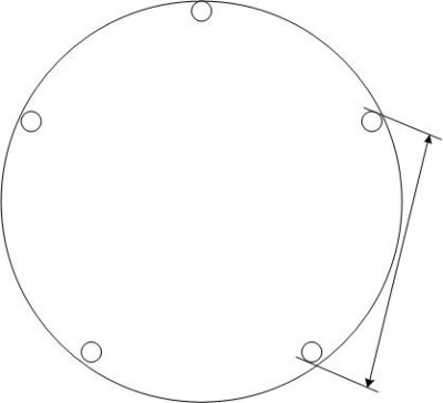

Stranger16rus » 04 янв 2013, 13:36
Я вот этим рисунком пользуюсь. Все наглядно:

Николай Пименов » 04 янв 2013, 16:13
За вычетом сложности измерения межосевого расстояния между шпильками (именно между осями шпилек неудобно мерить и неточно выходит).
