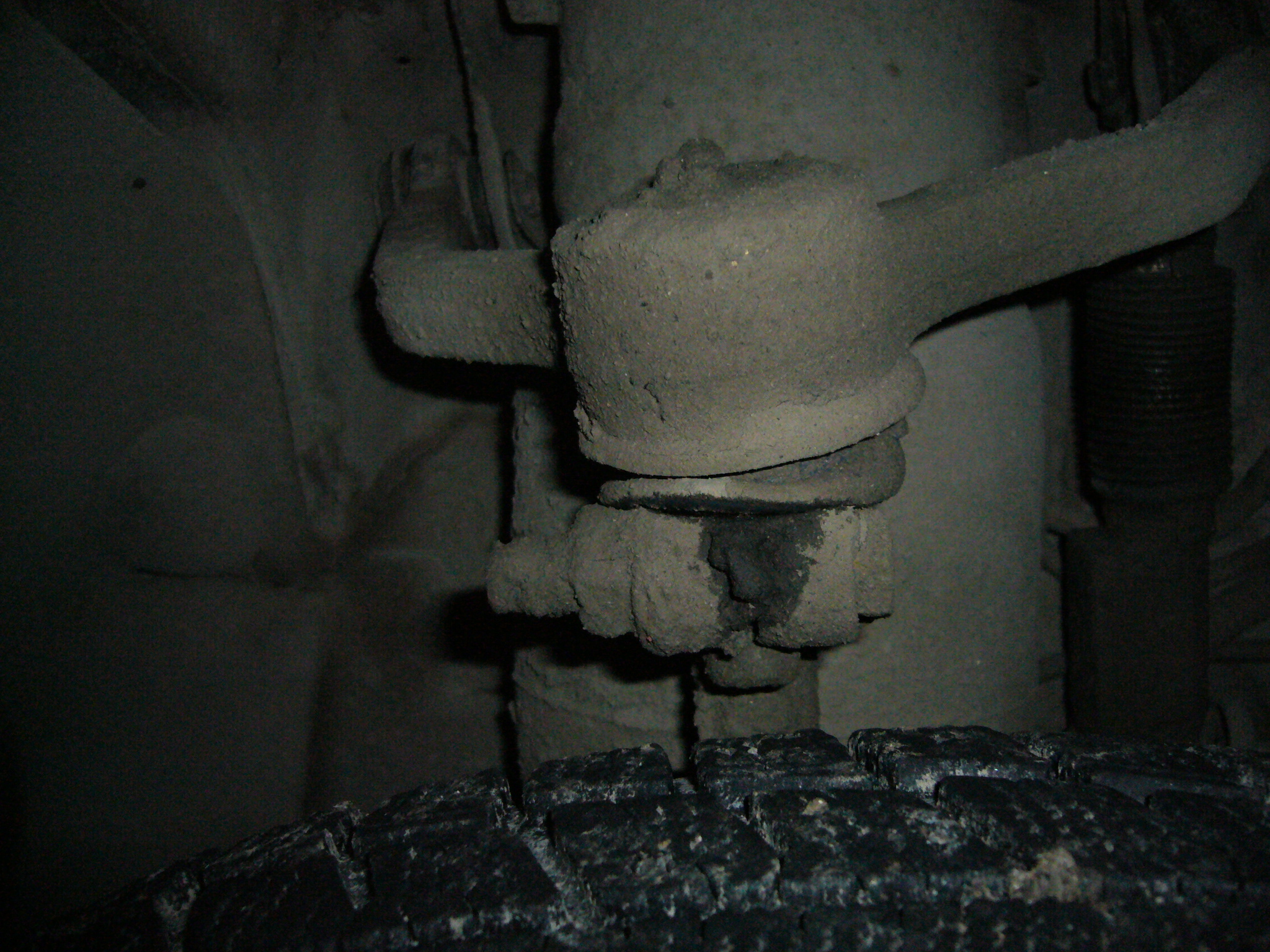

Вот пытаюсь выяснить неадекватное поведение подвески после ремонта. Теперь еще начал докучать чек аиррайд и морда постоянно задрана.
Вопрос: это есть правильная установка?
Там вообще возможно перепутать левый/правый рычаги?
ДА!!! Это правое колесо!!!

А задницу спускает?Точно не залипли ли клапана сброса воздуха.Соленоиды по нашенски. Датчик положения кузова спереди в адеквате вообще?

Motorcraft писал(а):А задницу спускает?Точно не залипли ли клапана сброса воздуха.Соленоиды по нашенски. Датчик положения кузова спереди в адеквате вообще?
Зад норм. Сбрасывает на стоянке - и слышно и видно. А вот насчет адекватности вопрос. Но до ремонта было ОК

Рычаги не перепутать, там крепления под датчики разные.
Если подвеска не в нужном положении, то управляемость сильно ухудшается.

Подвесочные передние датчики вообще-то регулируются, у них нижняя опора подвижная. Но если задирает вообще до упора - это что-то с проводами до датчика.

Сгонял на сканер: ошибка дтс 12 а дальше мастер впал в ступор.
Придется печатать мануал

Махорка, ты бы пока пневму то отключил от греха подальше пока не рванули передние стойки. Чек эйр райд в какой именно момент вылазит после того как заводишь? Сначала качает потом чек или сразу чек? На паркинге спускается только зад или перед тоже? Если перед спускает тоже слышно как спереди клапана клацают?

Чек вылазит самопроизвольно. Спускает и перед, и зад, и слышно всё. Заебало.
