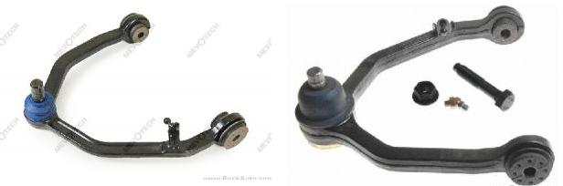

Снизу, думаю, нормально все, а вот сверху: вот какие картинки мой райбестос и мевотек. Разница в положении верхнего шарика есть? Или меня прет? Из-за этого может перекачивает?

На оригинале выглядит примерно так же как на том что слева.

Ах тыж сраный Райбестос! Позвонил в сервис, чтобы замеряли расстояние (сказал чтоб не выкидывали старые рычаги). Сходил на стоянку, померил. Разница в 2 см - штатное крепление длиннее, как Дима говорит! Отсюда и задранная морда.
Так что ребята, имейте ввиду про рычаги этой фирмы. Плюс по картинке видно, что палец из пыльника торчит не так, как надо. В собранном состоянии выглядит очень скомканным (райбестос).

Ну так конечно с такой разницей, морду перекачивать будет.

Вот думаю, или крепления переварить, или перепрессовать резинки в старый рычаг..
