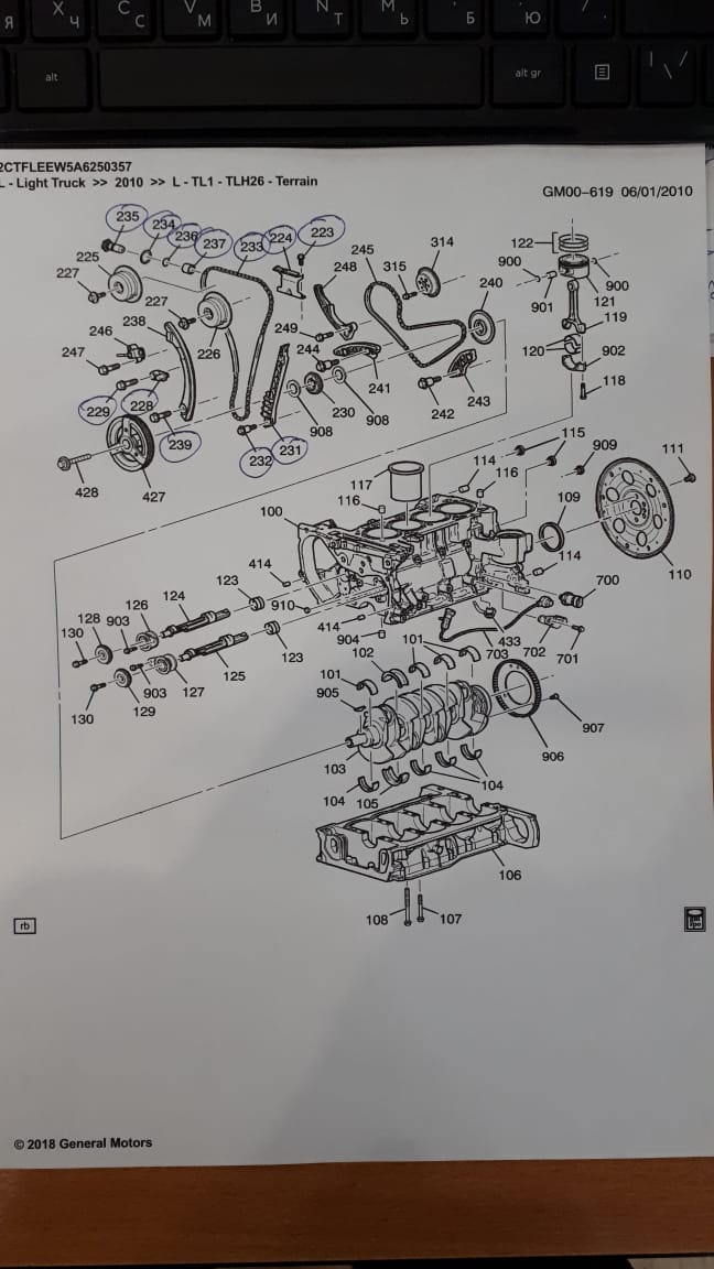

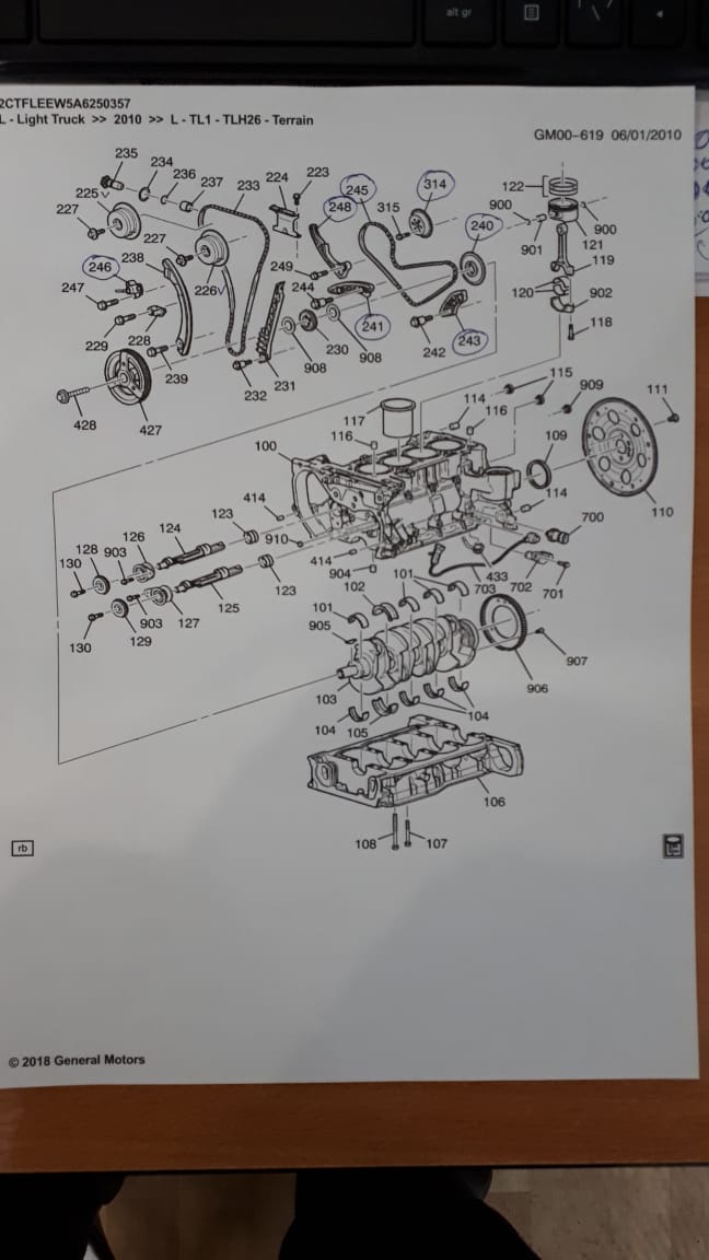

Нужно проверять работоспособность саленоидов управления ванусами.
Далее проверить метки грм. Возможно при замене цепи не установили правильно ванусы.
Сообщения: 49908
Re: Катализатор, удалять или нет
Сообщение Dima » 24 янв 2019, 18:26
Кстати, я нашёл что я проценивал.
Звезды в моей проценке есть. Так же как и все необходимое.
Посмотрите у себя в Ватсапе 😁 Алексей вам все с ценами присылал. Могу скрин скинуть 😁
Вот и эти картинки из этих сообщений 😉

Сообщения: 49908
Сообщение Dima » 24 янв 2019, 19:56
История в ватсап у нас сохранилась, повесить? 😁
А для чего эта история заказов?
Кто подбирал эти номера, ни я, ни Алексей номеров никаких вам не давал.
Сообщения: 49908
Сообщение Dima » 24 янв 2019, 20:12
У GM для замены грм на вашем моторе есть наборы. Я повесил две картинки, на которых указано, что в эти два набора входит.
Кроме этих наборов есть ещё список необходимых деталей, которые не указаны на этих картинках, но я их указал и проценил. Слова свои могу подтвердить скринами переписки.
Но это все вряд ли поможет решить вашу проблему. С чего бы я начал, я писал выше.
Надеюсь, что все у вас получится.
