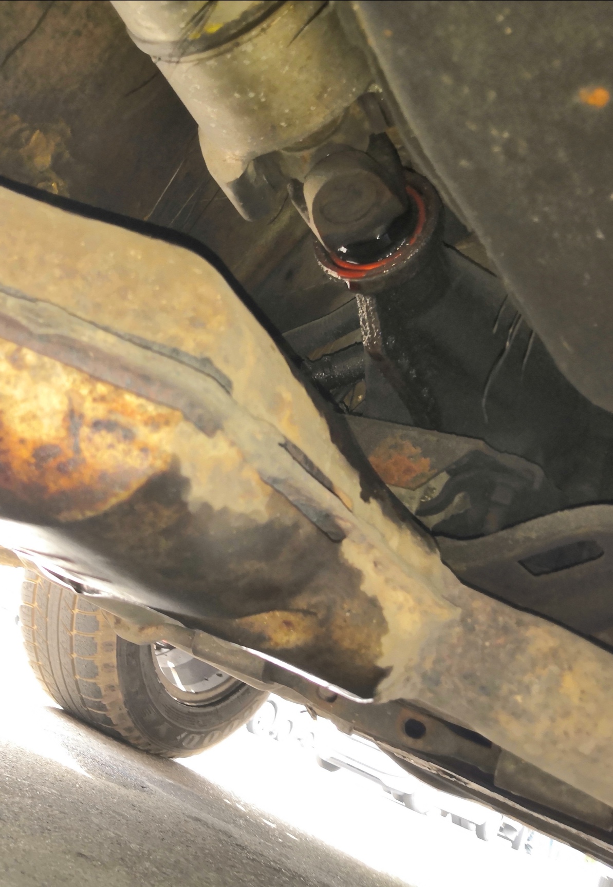

Всем привет. С ошибками мотора разобрался, спасибо за помощь! Но спустя пару дней опять что то новое...
Потёк сальник хвостовика на кпп. Не подскажете номерок или его размеры? А то найти не могу могу

А у вас неправильной модели стоит - вот и потек.
Их есть 3 вида - совсем длинный, средний и короткий. Короткий на Марках не встречается, а длинный и средний - зависит от партии (на фордпартгиганте определяет по вину правильно, но нужно быть уверенным что коробас не меняли). Так что ваш средний просто неправильно подобран, нужен https://www.rockauto.com/en/moreinfo.ph ... cc=1188525 или https://www.rockauto.com/en/moreinfo.ph ... cc=1188525 или https://www.rockauto.com/en/moreinfo.ph ... cc=1188525 (этот сразу со втулкой - см. далее). Для примера - ваш: https://www.rockauto.com/en/moreinfo.ph ... cc=1188525.
Кроме того, на жизнь и правильную работу сальника влияет разбитость втулки в "хвосте" и износ выходного "вала" (бывает если не уследить за износом втулки). Втулка https://www.rockauto.com/en/moreinfo.ph ... cc=1188525 или https://www.rockauto.com/en/moreinfo.ph ... cc=1188525, вал уже того, совсем снят с производства всеми.

Спасибо, буду изучать. Кпп меняли в 2009 году, поставили с рестайлинга...Николай Пименов писал(а): ↑16 окт 2019, 02:54 А у вас неправильной модели стоит - вот и потек.

А что, других исправных не было? Рестайл никаких плюсов не дает, а некоторый гемор при имплантации есть.

К сожалению это ставил придыдущий владелец. Он сказал что покупал её с Америки без пробега типо. Знакомый его там нашёл законсервированную. У знакомого на складе. Короче мутная история, но кпп внешне чистенькая, кроме задней части.Николай Пименов писал(а): ↑16 окт 2019, 09:33 А что, других исправных не было? Рестайл никаких плюсов не дает, а некоторый гемор при имплантации есть.

Николай, фигасе тонкости. Попросту говоря, надо тащить все три (два) вида и по факту уже ставить нужный.

Сальник замени на правильный - и всё кончится. У тебя счас средний - и явно не он там должен быть.
Для замены к сожалению нужно снять бак...а для снятия бака - выхлоп...но это всё. Как альтернативу можно снять тыковку - но там многовато эквилибристики.
Нет, все 3 не надо. Короткий точно мимо, а выбор из среднего и большого - по фотке можно сделать (по расстоянию от обреза коробки до начала окрашенной части хвостовика вала. Без осмотра выбрать нельзя - и если нет возможности посмотреть - то два таки тащить.

Благо мне бак снимать не впервой) 20 минут и всё снято))) какой именно думаю ещё можно будет линейкой замерить. Благо на яме есть доступ для замера, что бы узнать средний или длинный.Николай Пименов писал(а): ↑16 окт 2019, 10:44 Сальник замени на правильный - и всё кончится. У тебя счас средний - и явно не он там должен быть.

Средний уже сейчас стоит и явно видно что есть незакрытая сальником часть карданного входного вала скользящего. Так что только максимальный получается, и мерить не надо. Фотки Марка снизу и интернетах навалом - сравни своё и оттуда.
