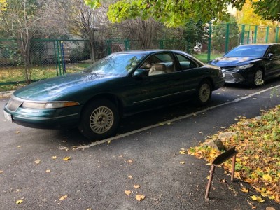

Фото давай))) зелёный небось
Andrew26
Сообщения: 108
Зарегистрирован: 27 окт 2022, 22:34
Откуда: Пятигорск
Re: Система охлаждения…Закипел в пробке.
Сообщение Andrew26 » 28 окт 2022, 19:07
М писал(а): ↑28 окт 2022, 18:32 Фото давай))) зелёный небось
Как угадал? 😁
