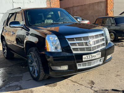

Да так вышло. Не смог отказаться от этого предложения. Машину давно знаю. Последние 5-6 лет денег на нее не жалели от слова совсем. А так, считай двойник. Рестайлинг, черный, платинум, только оптика передняя обычная. Ну и набор опций больше, чем на 2010.

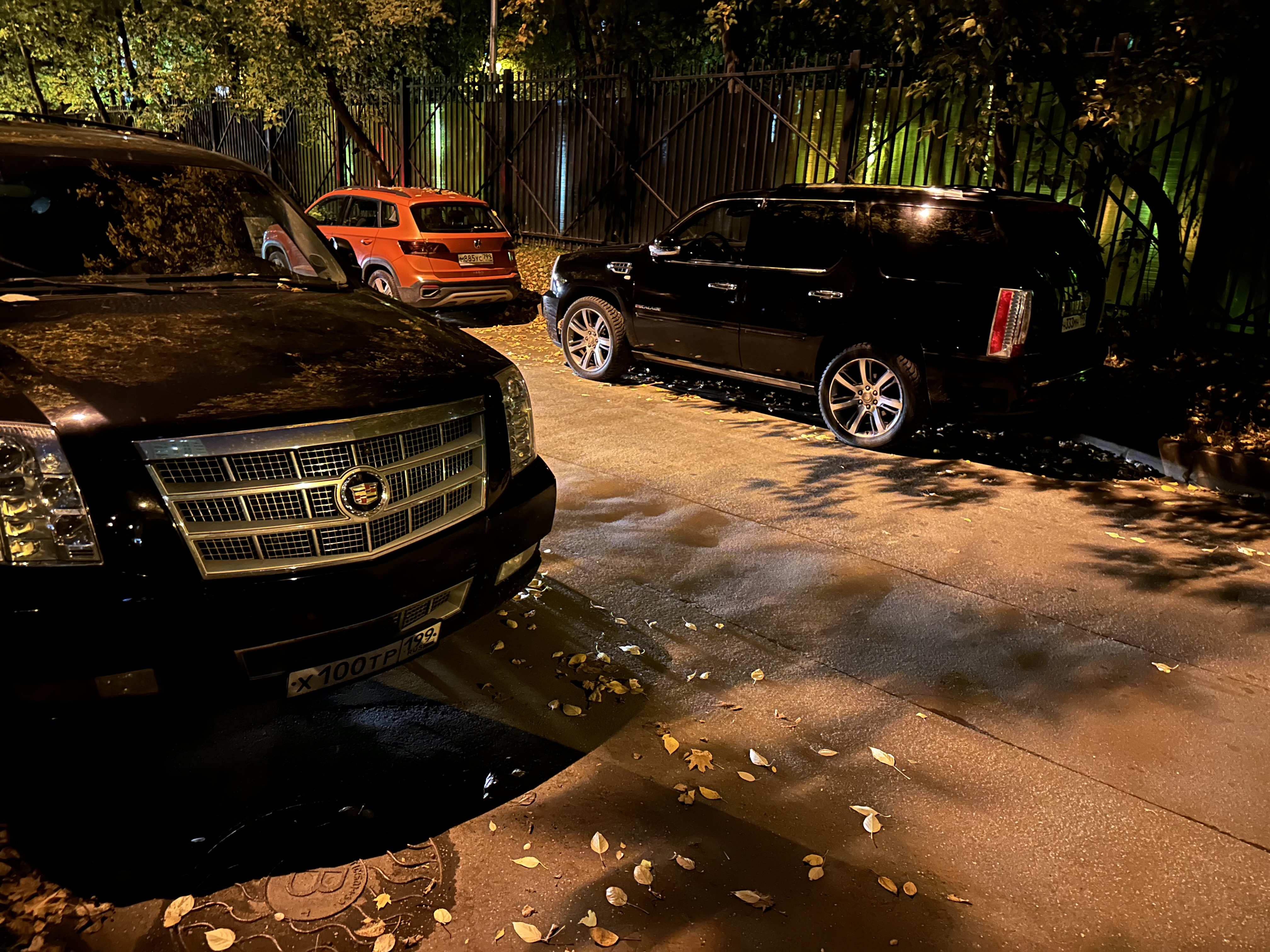

Близнецы 🙂
Во-первых это красиво! 😁
