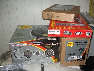

Что-то не нравится мне внешний вид и поведение машины, вот я и загрузился по-поводу кузова. Хоть он и в очень хорошем состоянии, но кое-где все же появились очаги коррозии., все таки 15 лет машине. Самое забавное , что на днище лежит заводская обработка, а ржавчины нет. Решил поступить кардинально: машина полностью раскидывается до голого корыта. Так как лобовое скорее всего дальнейших издевательств не выдержит – его придется снять. Затем пескоструйка, грунтовка, шовный герметик и многослойный антикор. Изучив вопрос увеличения жесткости кузова с помощью всяких сабфреймов, распорок и прочей фигни пришел к выводу, что желаемого эффекта так не добиться. Решено вварить трубчатый каркас. Затем выведение зазоров, ну и окончательная покраска. Такой вот планчик на ближайшие 3-4 месяца.
PS: Наконец-то эта штука добралась из-за моря. Точнее собственно коробка приплыла уже давно, а вот второй ящик с бубликом, кулером и прочим как-то позабыли. Раздолбайства хватает везде.

Файер сейчас зимует. За полтора года он проехал 100км и существенно изменился, т.к. почти все время пробыл на сервисах. Все что планировал сделано. Так что начальный этап закончен. Позабавили американские киты. Если япы почти всегда подходят идеально, то здесь все наоборот. АКПП TCI StreetFighter – хвостовик непонятно для какой машины – переделки, сварка, болгарка – победили. Задние тормозные киты Wilwood – ручной тормоз зацепить невозможно – будем думать. Рамэйр капот Suncoast – косой, кривой и горбатый – шлифовка, подгонка, грунтовка – стоит идеально. Эйрбокс для него – пришел под МАФ вместо МАПа – либо продать и заказать новый, либо изобрести переходник. Фары Octan Motorsport – после подрезки бампера пришлось изготавливать специальные кронштейны. Некоторый геморрой создали себе сами. От первоначальной идеи посадить на раму отказался из-за веса и убогости конструкции. Вместо этого был вварен ряд сабфреймов, срисованных с других машин и изготовленных по месту. Геометрия днища изменилась, Borla естественно не встала – подрезали подогнули – ОК.
