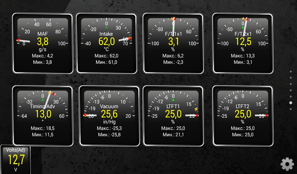

Сообщение GoaD » 04 июл 2015, 17:43
Заливает вторую банку. Иногда вылазит ошибка банк 2 обедненная смесь, мотор подкалбашивает. Если раньше заводился менее чем за 1 сек то теперь стартер надо крутить более 3 сек. Торк показывает макс параметр fuel trim bank 2 более чем в два раза больше чем bank 1. На скиншоте два верхних правых квадрата. Чо делать? Подсос воздуха искать или что?
Re: Есть вопрос!Давай давай!
Сообщение Николай Пименов » 04 июл 2015, 17:56
Подсос обычно равномерно по блокам/банкам распределяется.
Лямбды тупо поменять местами никак?
Банк 1 по логике пассажирская сторона, банк 2 - водительская. Это так, в порядке справки.
Следующий кандидат - как ни странно - вентиляция картера.
