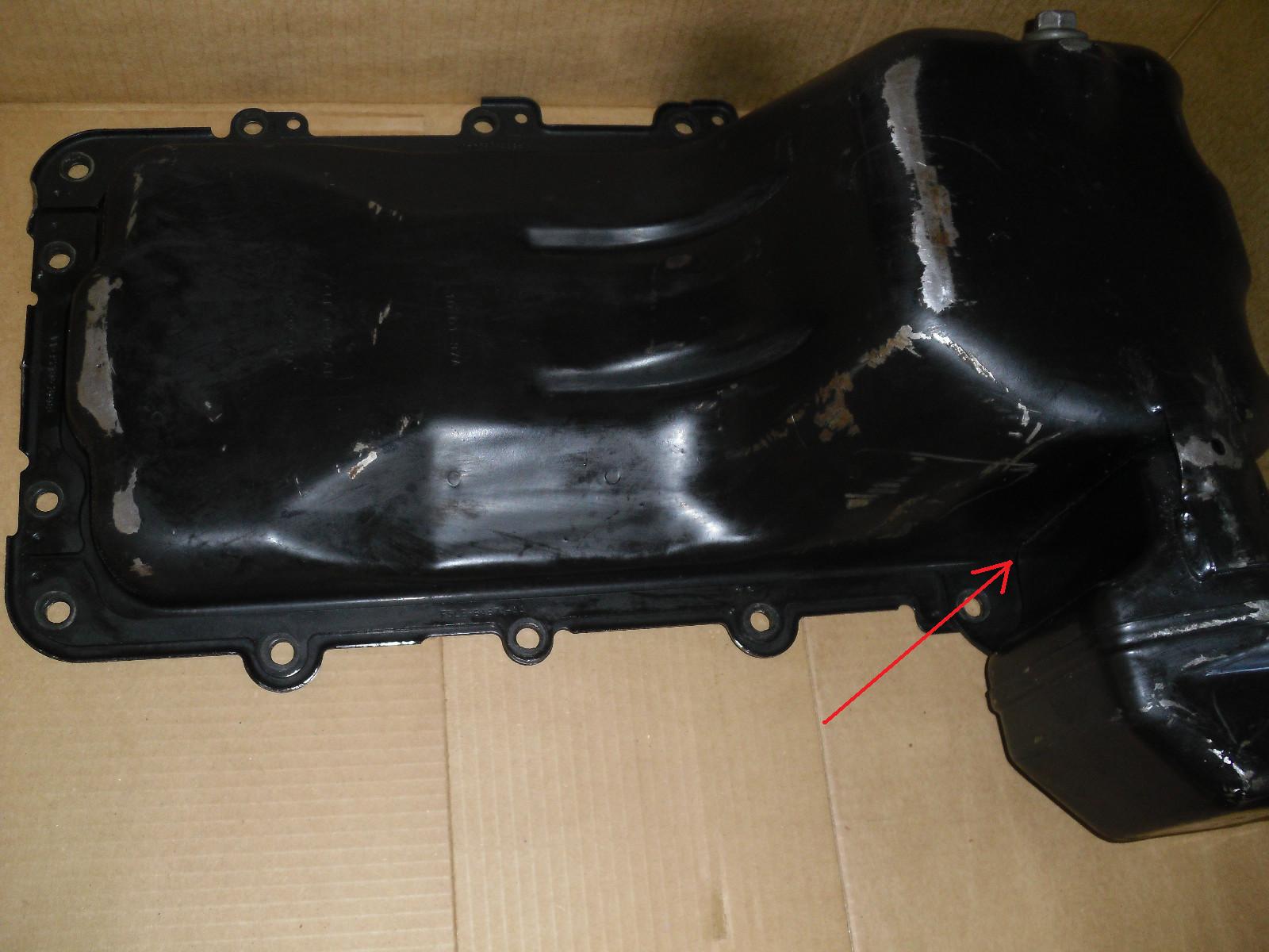

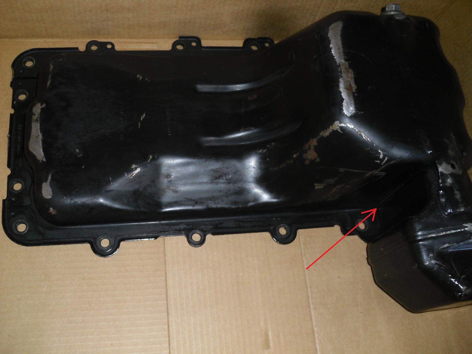

Махорыч, качни фотку с ибейную поддона и обведи место где сытся, мож че придумаем.

Вот этот шов

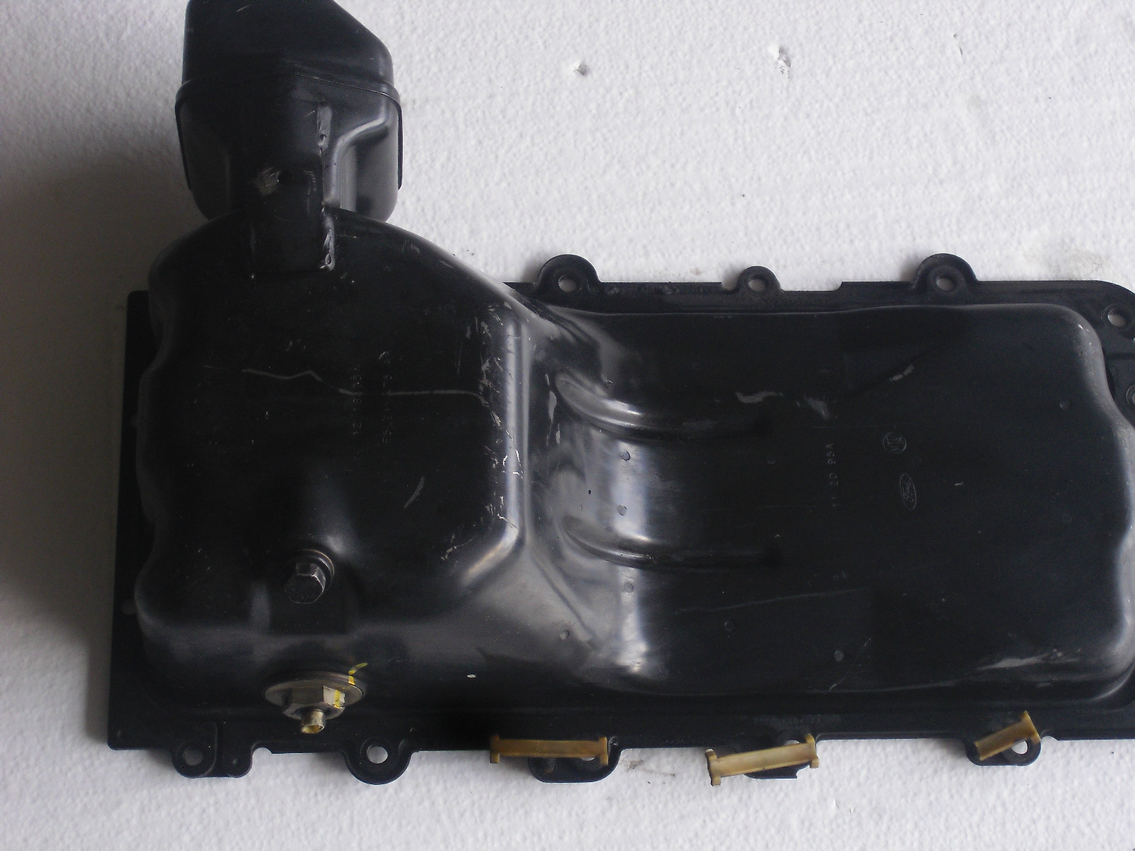

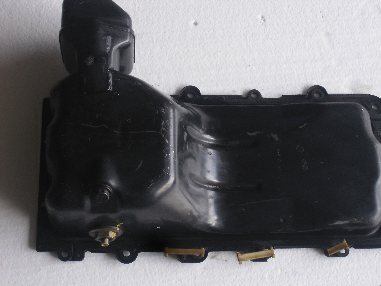

Кстати, в этой объяве фотки двух разных поддонов. Один пошорканный, второй нормальный. Что приедет в итоге - хз

А сам то поддон у тебя как? Не гнилой?
Если нормальный, то провари шов и радуйся.

Да нормальный вроде. Его почистили от ржи и покрасили. А этот предательский шов не спалили.
Очково только снимать балку - вдруг как с опорами подрамника получится - опять заказ запчастей и т.д.

Нет, тут никаких опор то нет. Максимум что можно - это закладную свернуть, тогда придется в лонжероне окошко прорезать и обратно заваривать.

Tapkin писал(а):закладную свернуть, тогда придется в лонжероне окошко прорезать и обратно заваривать.
Хорошо, свернем корабликом!

Дим,посмотрел на фото.Классно сделал машинку.Молодец!!!!Ну а поддон смело варится полуавтоматом,никаких проблем.
