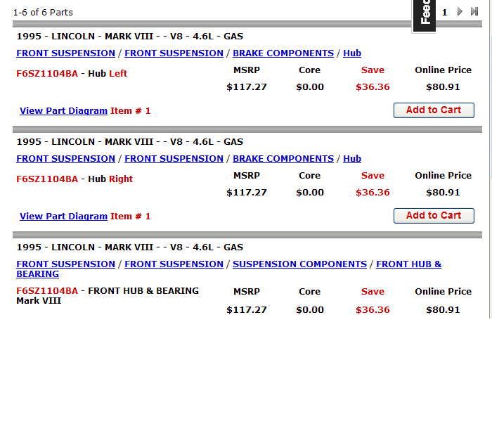

Оригинал не делится на левую-правую, у обеих код F6SZ1104BA.
В данном случае марка "Нэйшенал" прекращает продажи под своим именем, и теперь ступицы с того конвеера, откуда их брала Нэйшенал, будут паковаться в коробки Муг. Не наблюдаю проблемы так сказать.
Родная ступица в Юса ценится (по партс.ком) 81 бакс, гарантированно приличная замена - Тимкен - ценится в 51.
Понятно, что есть дешовые китайские поделки, но кто ж их себе ставит-то?

Насчет правая/левая:

Каталог Партс.ком - не показатель. Код детали Форд по каталогу Форд (Моторкрафт) существует только один - значит, их 1 вид на все случаи.
Если бы существовали различия - было бы F6SZ1104BA и F6SZ1104BB.

махорка, дык присмотрись к картинке - написано-то лево/право, а реально номер - единый. скорее сделано для удобства чайников, или задолбали постоянные вопросы: какого хера вы мне две правые ступицы прислали.
