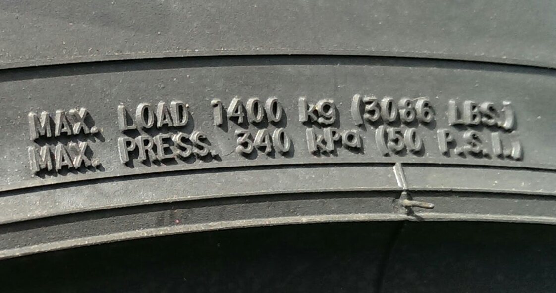

зачем летом такое давление? на наклейке должно быть, обычно 2.2 - 2.4. Воздух греется и расширяется.

SpaceBar писал(а):зачем летом такое давление? на наклейке должно быть, обычно 2.2 - 2.4. Воздух греется и расширяется.
на наклейке 2.4. на стандартный размер.
а вопрос был о нестоковом (исходя из маркировки на резине)

Там же написано 35, про максимум не слова.

Сообщение BergMan » 25 июл 2016, 11:54
GoaD писал(а):Там же написано 35, про максимум не слова.
Написано на машинном лейбле про стоковый размер.
А изначально вопрос про более широкую резину

А ну это наверное в прямой зависимости от массы авто находится. Чем больше масса, тем больше пси фигачить.

BergMan писал(а):да что же это такое ? вопрос слишком дурной ?
всезнайка молчит,
Димааа, аууу, может ты хоть...
в паре-тройке тем, которые тут ещё дышат, ты отметился повторно - а в этой нет.... :(
Так и молчу потому что нормальное ты давление накачал.
Хотя лично я бы ограничился бы 2.4. Этого вполне достаточно.
Но можно 2.7, разница не огромная. Это дело вкуса. С 2.4 помягче будет, ездить поприятнее.

Dima писал(а):можно 2.7, разница не огромная. Это дело вкуса. С 2.4 помягче будет, ездить поприятнее.
ставил раньше 2.6-2.7 (опять-таки они НЕ были масимальными) исходя из допусков на маркировке резин.
ок, всё ясно.
