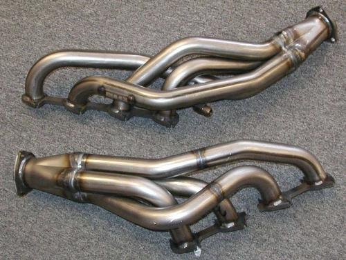

Хотелось бы подробнее про правильный выпуск услышать.
Re: Хочется чуть подбодрить Марковку, какой чип выбрать?
Сообщение Николай Пименов » 20 апр 2014, 17:08
Как можно более прямоточный, Х-труба, полностью двойной, коллекторы с автономными трубками первичного резонанса (как паук выглядящие, например на картинке). Катализаторы или высокопоточные или вообще пламегасители.
