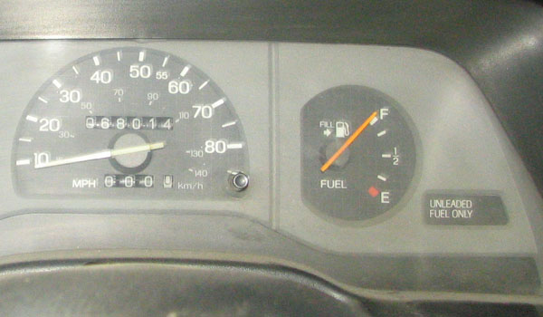

Сообщение root » 27 ноя 2007, 22:30
Николай Пименов писал(а): Еще вопросы, плиз.
Помогите, плз, разобраться с неправильным подключением датчика кол-ва топлива.
При выключенном зажигании стрелка стоит вверху (см. фото).
При включении зажигания, стрелка немного отклоняется по часовой стрелке (т.е. бенза в баке на самом деле мало).
Такое ощущение, что провода местами перепутали, и стрелка в другую сторону показывает :lol:
claster 3.8
claster 3.8
302 / 289 / ex-133 turbo
Сообщения: 49935
Сообщение Dima » 27 ноя 2007, 22:36
вероятно, дорожка на датчике топлива стерлась...тот каторый в баке
root
Сообщения: 1334
Откуда: Cazzostan
Сообщение root » 27 ноя 2007, 22:56
Dima писал(а):вероятно, дорожка на датчике топлива стерлась...тот каторый в баке
Там вроде переменный резистор?
А есть возможность, что проводка неправильно подключена?
