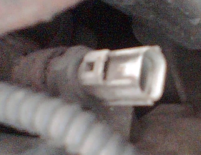

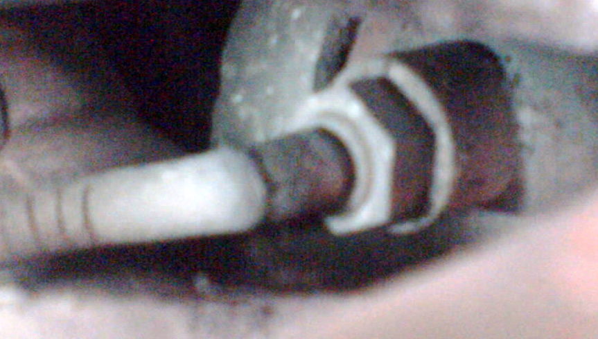

Сообщение GoaD » 26 май 2010, 23:24
короче датчик у меня более новый а сендер старый %) вот бы не проверил и купил нето
датчик
датчик
сендер
сендер
Re: система охлаждения двс
Сообщение Николай Пименов » 26 май 2010, 23:39
Ну, как говорится, тут уж тебе виднее...
