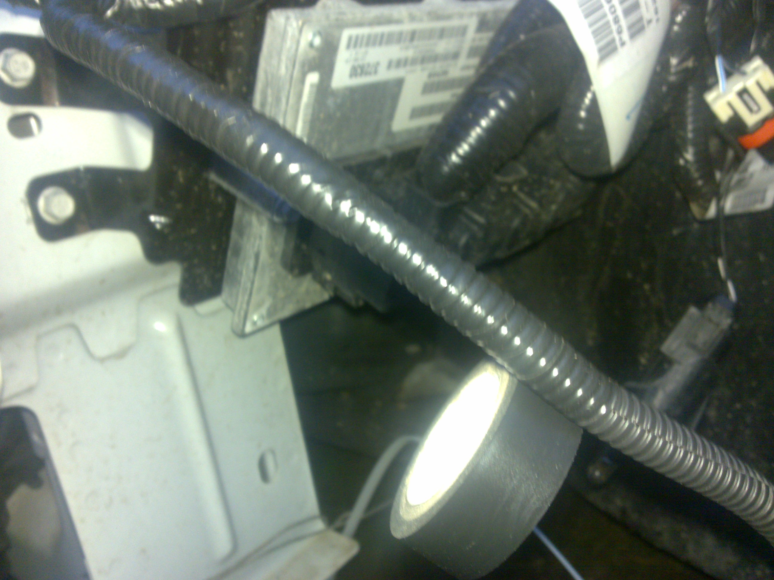

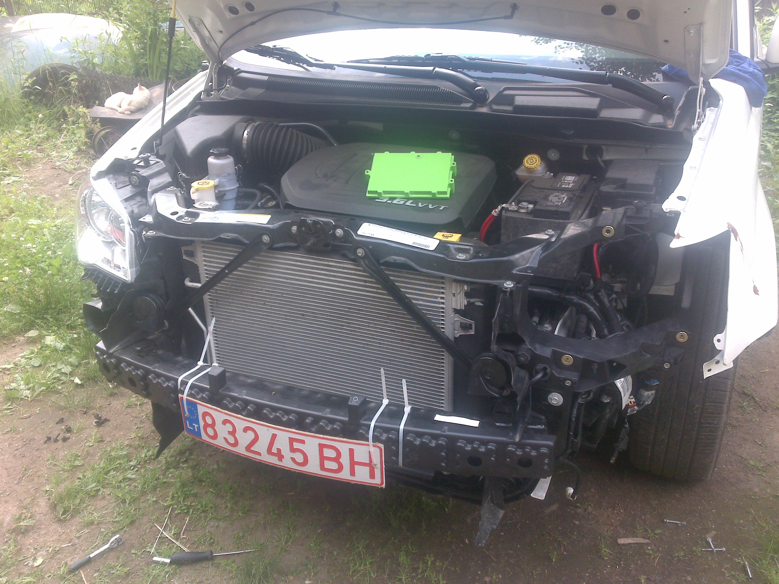

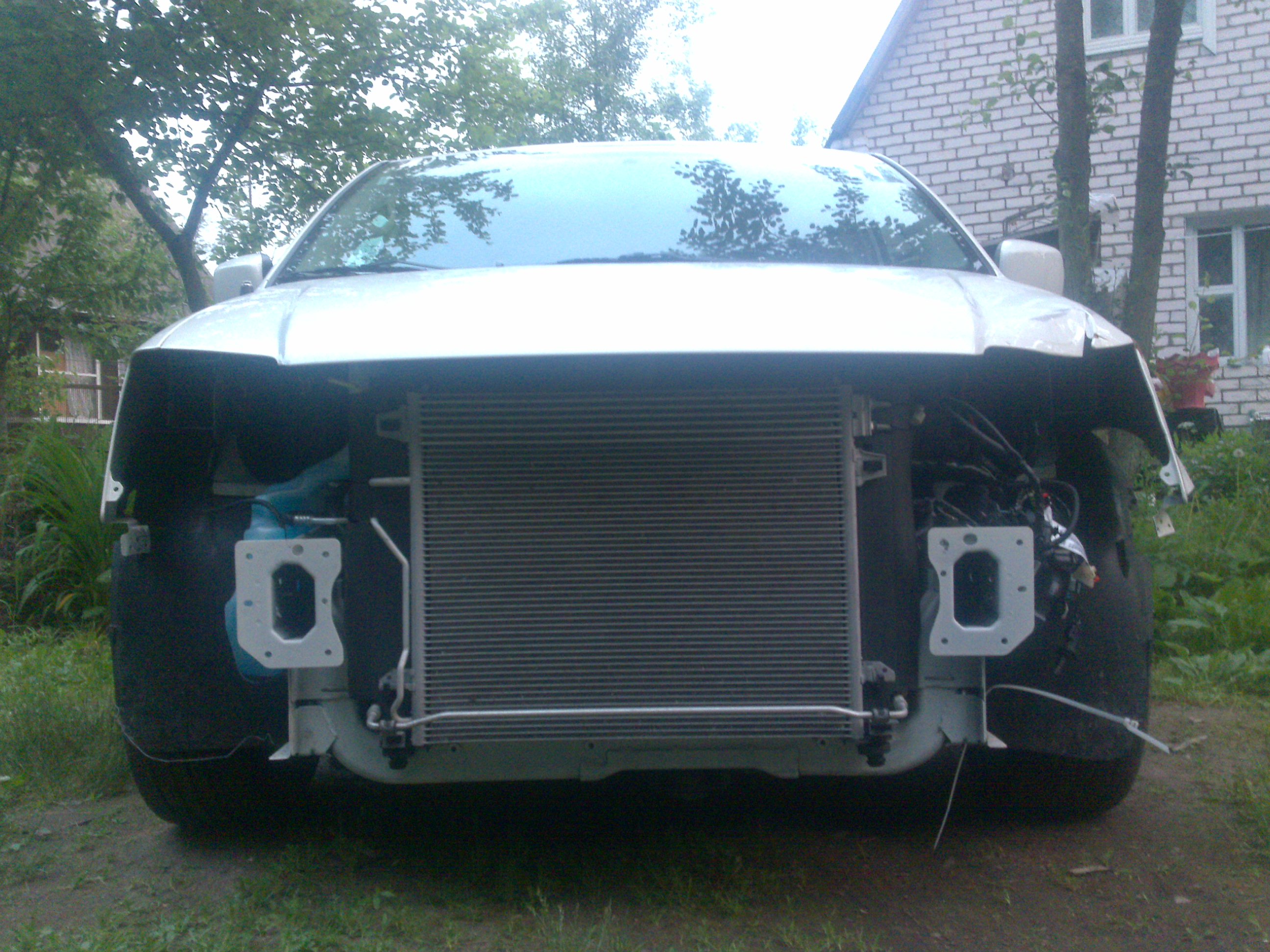

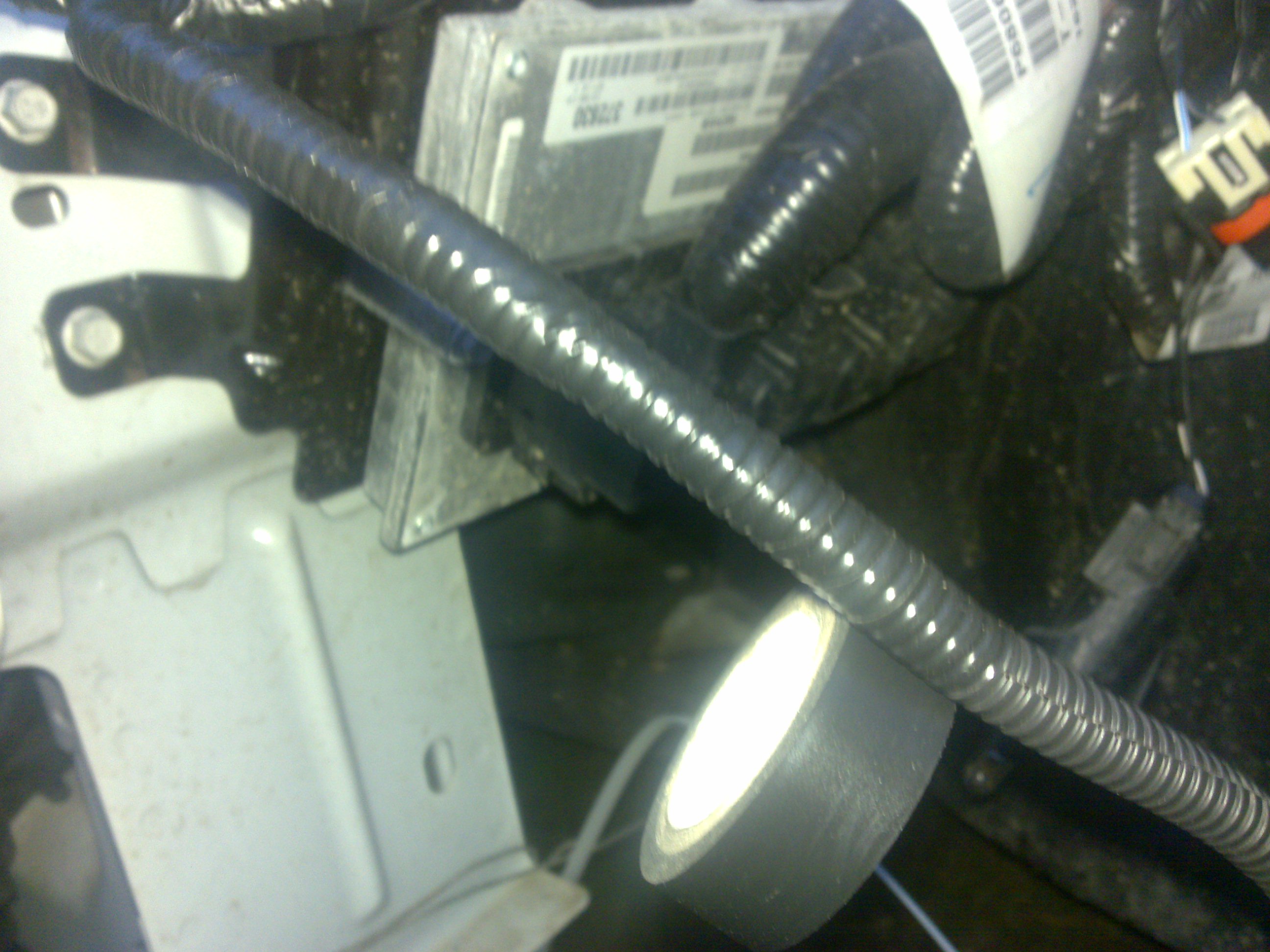

Начал делать машину. Трещина вверху "телевизора" радовала, но при снятии фары оказалось что он весь в кусках. Хорошие друзья гарантировали всё восстановить, но я вчера нашёл единственный в наличии в Минске новый, правда Таивань. Радует то что кузовные все в идеале и писдюля реально прошла в фару, правда цепанула крыло и кромку капота. Капот сегодня рехтанули, повесили новую оригинальную фару. "Телевизор" хоть и конченный узкоглазый тайвань, но стал хорошо. Бампер уже готов. Заодно (поскольку было всё разобранно по переду) кое-что доработал:
1.Всю проводку по низу тщательно заизолировал качественной изолентой.
2.Прогерметил блок управления мотором и АКПП и впридачу покрасил его ( чтобы не разлогался алюминиевый корпус). Это, как извесно, болезнь этих моделей. Правда, баллончик был едкого цвета ( остался от изготовления макета детской ЖД, но цвет пох, абы было качественно)))))))))))
Короче, лет на десять проблем не будет)))))))))))))))
