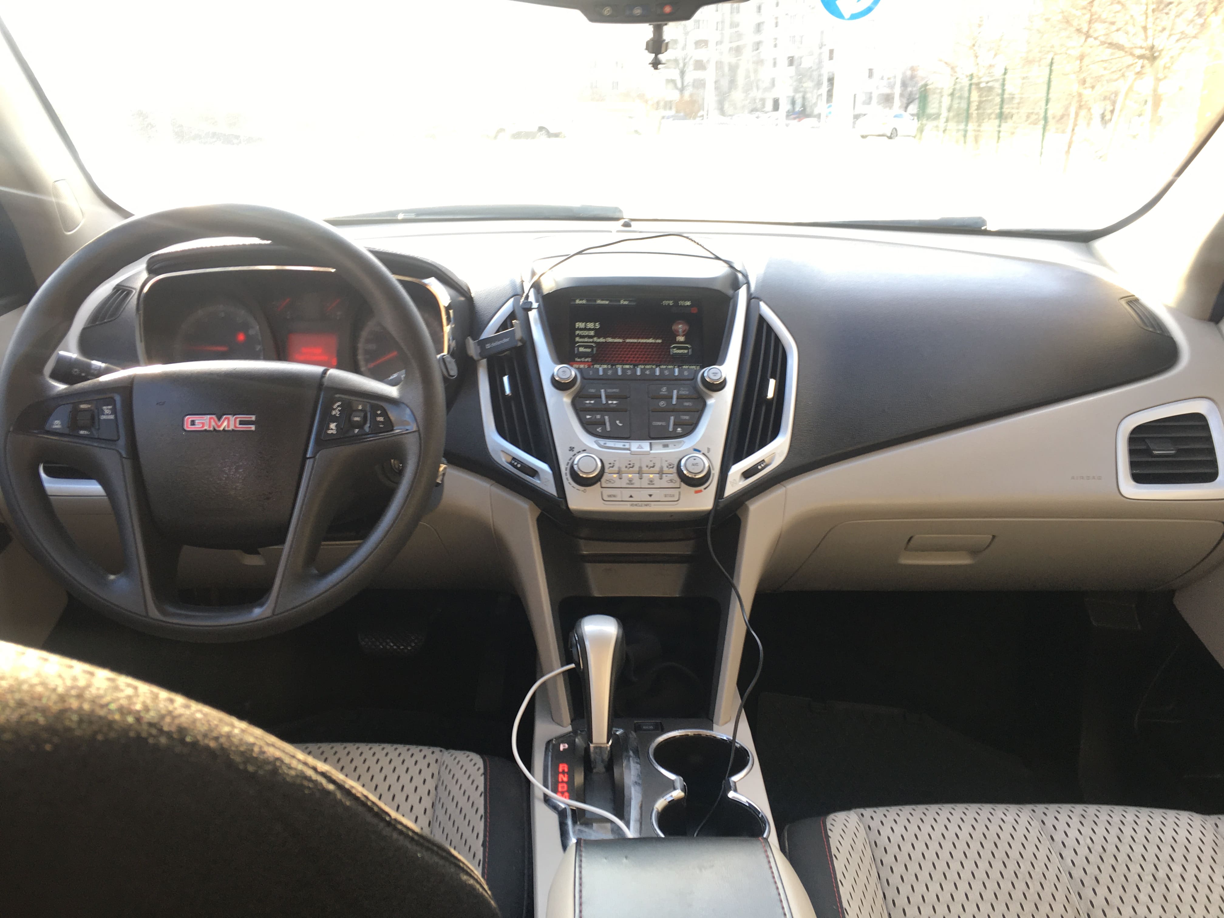

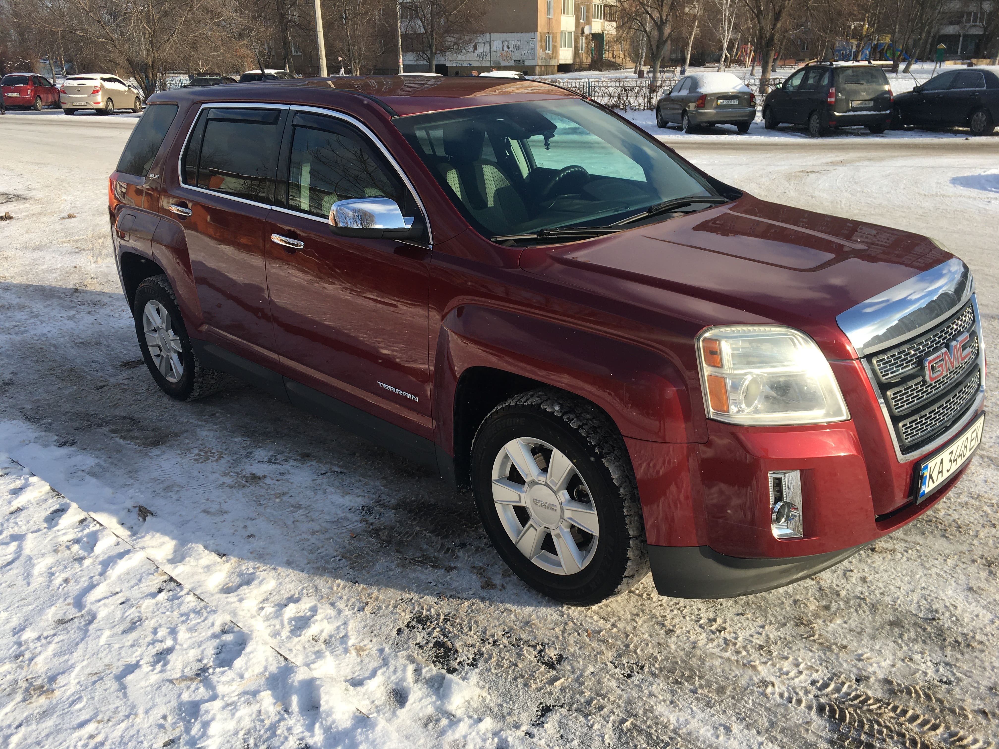

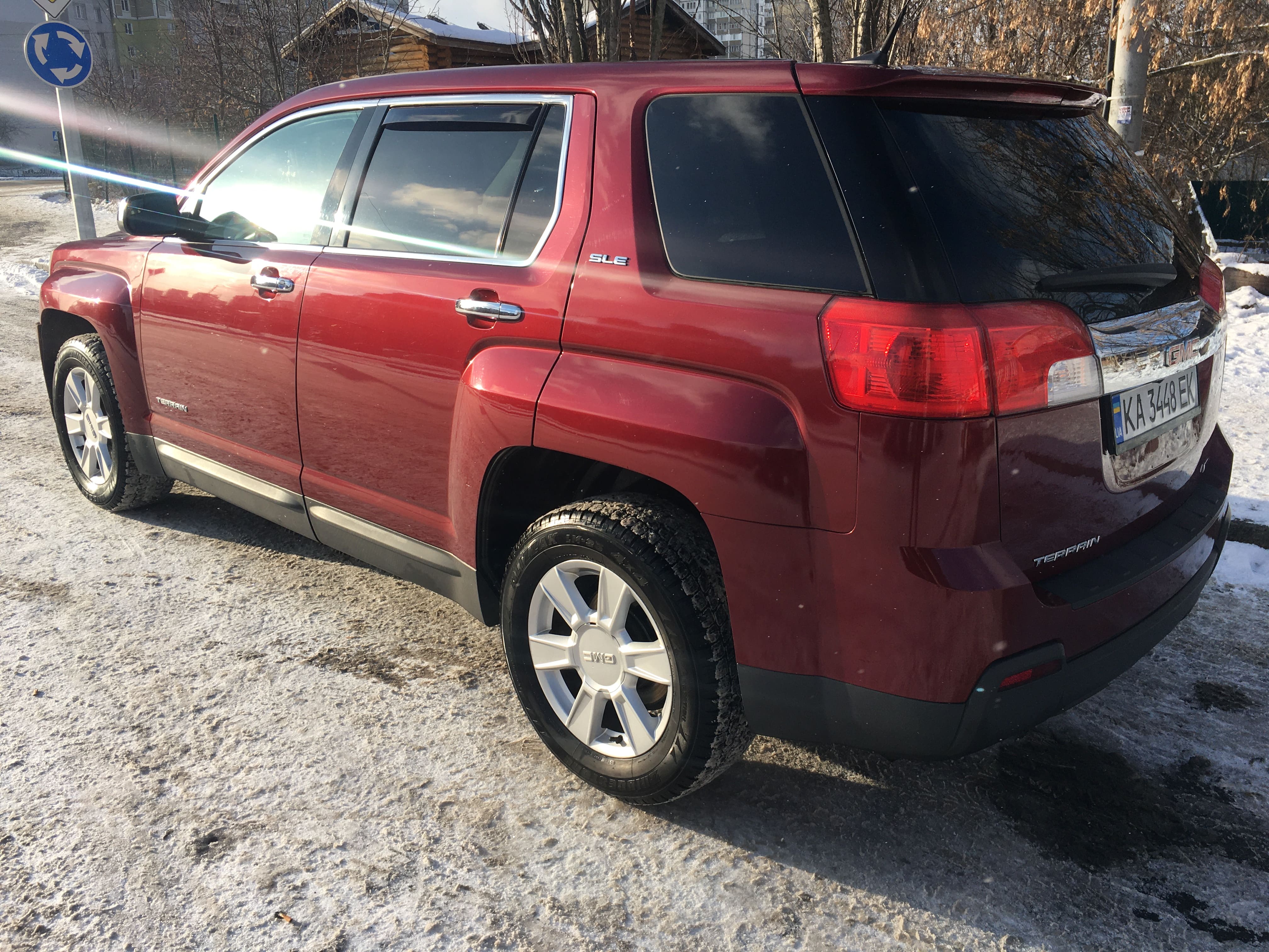

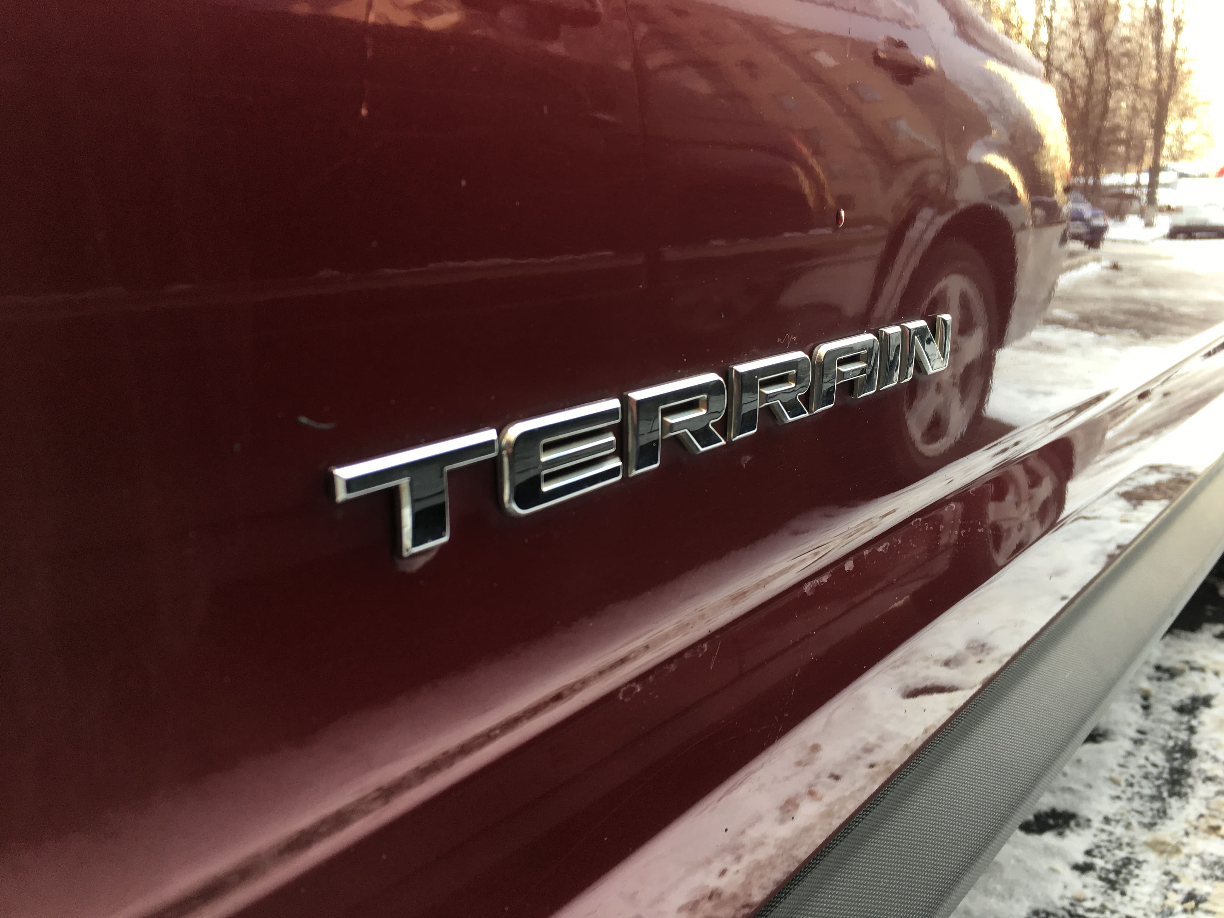

GMC Terrain SLT-2 ( Терёма )
Вот собственно и всё
Ничего сверхъестественного

Симпотяга

блин, где бы найти панельку с экраном
