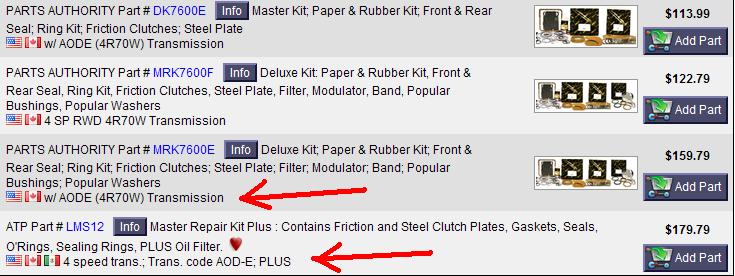

И вот рисунок, который сподвиг меня на вопросы по AOD-E. Какого хрена, спрашивается оно тут упомянуто?

Покури как следует http://www.tccoa.com/articles/tranny/tr ... ndex.shtml , специально для тебя искал.
Комплект брать от 4r70w. От aode тебе подойдет бОльшая часть, но есть и разница... Пакет второй передачи в аоде 3 диска вместо 4х в 4r70w, выходной вал более толстый, по идеи сальник должен быть другой ( не уверен). Планетарка другая, передаточный числа другие - ну тут пофиг. Ну и разные мелочи другие.
Реально тебе точно не подойдет пакет второй передачи и наверное сальник.
