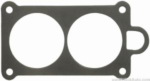

Марководы-соседи,срочно потребовалась трубка ЕГР!Может есть у кого свободная на реализацию?????Прокладка дроссельной заслонки тоже нужна,но это в процессе,а вот трубка.....

Прокладка дросселя есть, вроде даже Форд или Фел-Про. Трубка ЕГР - довольно проблемная позиция, там есть нюансы так сказать. Может рассмотреть вариант его удаления совсем с мод-чипом чтоб чек не горел?

Прокладку выслать-то можно, но наша почта испортит всю малину, придет она дней через 10...Настоятельно рекомендую использовать прокладочный материал и ножницы - этого вполне достаточно.

P.S.Спасибо,Николай,за готовность выслать прокладку,но предложение "поколхозить"(не люблю выражение,блин!)вполне даже устраивает,опыт есть.

дайте номер или выложите фото.
мне надо понять, как оно выглядит, м.б. есть.
upd: я про прокладку.

Расход полностью компенсируется разницей в цене приличного бензина и абы какого (а большинство американцев старше 10 лет жрут всё что дают, разве что не 80й) плюс обслуга и потенциальное попадалово на ТНВД (а бензиновый ТНВД - это не то же самое, что дизельный)... Короче, если от заправки с гарантированным качеством топлива (а есть ли в россии такие, чтоб точно и всегда?) не отъезжать дальше полубака - может и пойдет, а стоит один раз попасть на левак - и вся экономия улетит в трубу.
Прокладка дросселя:
Прокладка дросселя:

Спасибо за подсказку по прокладке,Николай!В принципе напока проблемка разрешена,но новую трубку полюбас заказывать.Ну а по поводу движков ГДИ у Вас немного неправильное представление:там и система защиты неплохая,которая дорабатывается,и ТНВД гораздо проще и дешевле дизельного да и не припомню,чтоб кто-то именно с такой проблемой мне встретился...Неприятности нас ожидают порой совсем с другой стороны.На моём моторе,например,выдавило прокладку маслонасоса,со всеми вытекающими в капиталку.Дикость какая-то на ровном месте....За 5 дней сделали"новый"мотор.Фантастика.
