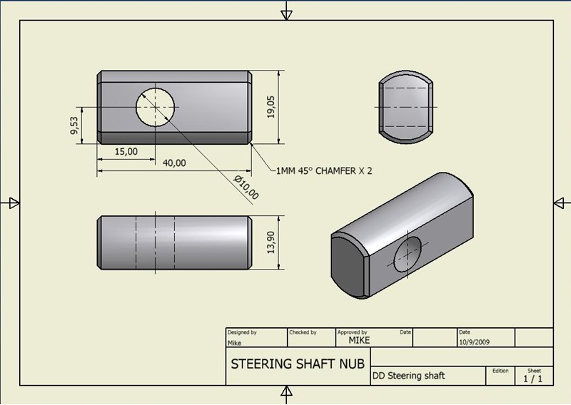

Там карданчик надо и переходный валик маленький, а он собака продается только кусками по полметра/30 см... Можно конечно валик так колдануть, но допуски всякие...
Сам карданчик - http://www.flamingriver.com/index.php/p ... 1/FR2515DD
Чертежик переходничка - во вложении

Деталька не сложная,можно сочинить самому из резца от токарного станка.

Она не каленая если что...просто конструкционная нержа. И да, простая, но размеры нужно выдерживать реально точно, на что большинство станочного парка, оставшегося со времен СССР, уже не способно.
Стоковый узел вполне совместим с куксами, просто он изначально уё..щен по конструкции.

С размерами проблем нет)))
сделаем)))
По ссылке именно тот ,который надо заказывать на марк?

Сообщение Николай Пименов » 12 апр 2014, 14:59
По ссылке именно этот. Только нержу бери, не жидись.
