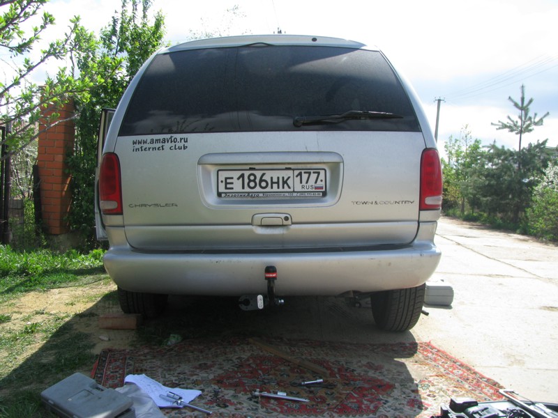

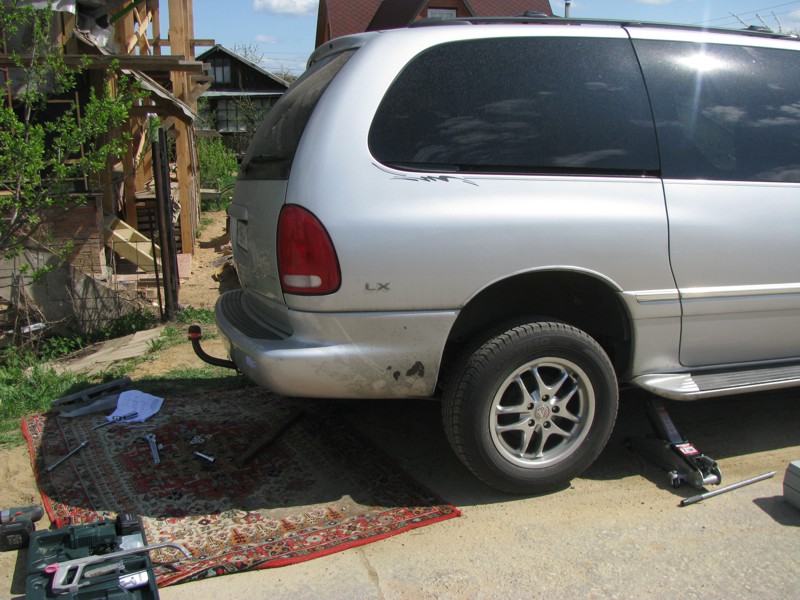

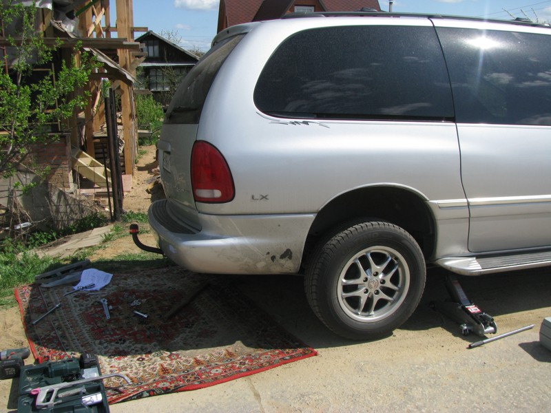

На праздниках установил на машинку фаркоп.
Потратил три дня.
Первый день. Не оказалось в наличии головки на 3/4 дюйма, чтобы открутить болты крепления бампера. Занялся сельским хозяйством, а вечером купил головку на 18.
День второй. Весь ушел на откручивание четырех болтов крепления бампера. Очень туго шли. боялся сорвать. К вечеру открутил и установил два несущих кронштейна.
День третий. При попытки поставить оставшиеся части фаркопа обнаружил, что поторопился с установкой кронштейнов. Пришлось снимать для установки в бампер болтов со втулками, а ещё отсоединил заднее крепление глушителя иначе хрен засунешь в бампер поперечную часть фаркопа. В этот день всё шло значительно быстрее. Не мог только долго наживит один болт, в очень неудобном месте оказался и требовал соосности с поперечиной, но его победил. Правда все руки об бампер расцарапал.
Осталось подсоединить проводку. Но это я поеду к ребятам из АМАВТО-Сервиса.
Вот результат.
Потратил три дня.
Вот результат.
