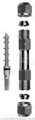

А кто расскажет что от это такое?
сеточка это понятно

Ремонтная трубка, а что? А слева - вот эта самая, про которую тут так много говорится...

Сообщение artmen » 14 июл 2010, 13:31
то есть её тоже нужно заказать?
Re: Кондей...
Сообщение Николай Пименов » 14 июл 2010, 13:42
А зачем? Трубка у тебя полностью новая (т.е. ремонтировать её не надо), а которая слева - уже внутри стоИт...
Это у кого вот этот клапан/сетку/затычку "заело", чтоб его поменять не меняя вё остальное вокруг - этот набор. Правда трубку целиком всё равно лучше - герметичность системы, всё такое...
Когда придет осушитель - не снимай с него колпачки, они там по делу, а не для упаковки. Колпачки снимаются в последний момент перед установкой и сразу надо герметизировать систему, чтоб воду не насосало.

artmen писал(а):А кто расскажет что от это такое?
сеточка это понятно
у меня такой ремкомплект дома лежит, почему я взял его, а не трубку: при очередной прифилактике кондея можно легко заменить орифис, благо что они стоят копейки и у кондейщиков их навалом всегда

ага,значит как альтернатива заказу цельной трубке,эту штуку берешь и не паришься да?
это типа ты жалеешь что не взял трубку целиком или как?
Re: Кондей...
Сообщение GoaD » 14 июл 2010, 14:55
наоборот не жалею, потому что в следующий раз не придется снова покупать целую трубку.

Сообщение artmen » 14 июл 2010, 14:57
всё понял
беру этот комплект и не заморачиваюсь
спасибо :)

Сообщение GoaD » 14 июл 2010, 15:02
да ты на меня то не смотри, если комрады говорят бери трубку целиком, может так оно по ихнему и лучше, им виднее))
"сетку" надо брать отдельно

Сообщение artmen » 14 июл 2010, 15:06
хм странно вроде она идёт вместе с этим комплектом
ну а что может быть тут ещё если трубка моя целая?
