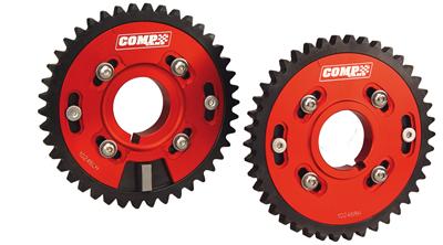

Сообщение патапкин » 28 янв 2011, 18:36
тут возник вопрос такой
какие должны быть фазы впуска выпуска
ато цепи тянуться головка садиться да и с завода вроде как они не идеальны
хочу таки штуки поставить
