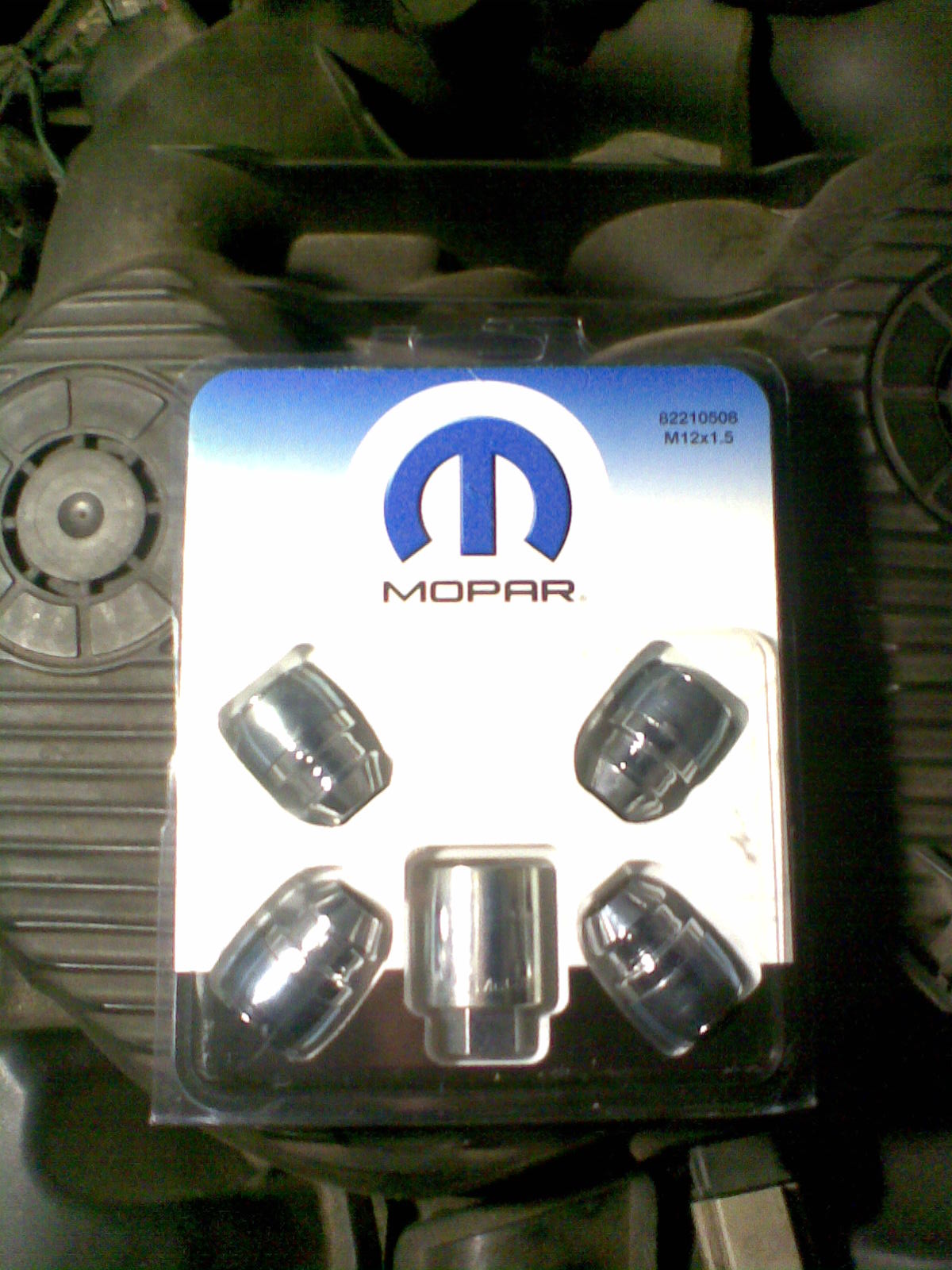

Прикупил секретки), теперь колесья не спи...диють))
82210508 LOCK KIT WHEEL EXPOS $41.24

Ну да, у тех кто угоняет колеса конечно же нет типовых мопаровских ключей от секреток, угу :)

Николай Пименов писал(а):Ну да, у тех кто угоняет колеса конечно же нет типовых мопаровских ключей от секреток, угу :)
Ну пусть тогда пое...уться)))
+ я думаю что нет проф-х угонщиков колес), их снимают только шпана да наркоманы, а у них полюбому ключей нет)), тем более от мопровских секреток)).
