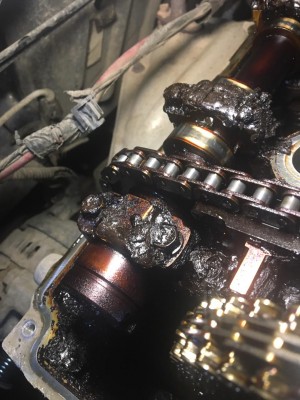

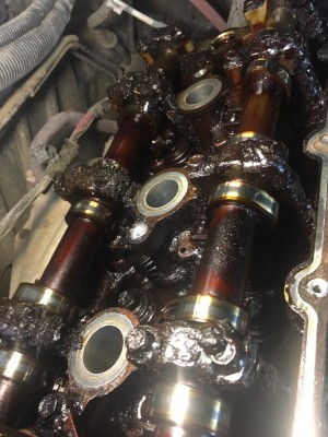

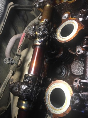

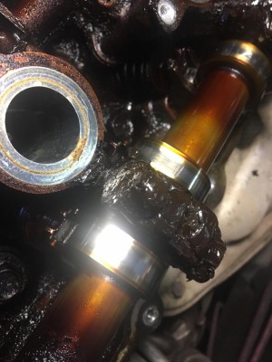

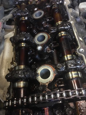

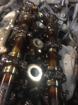

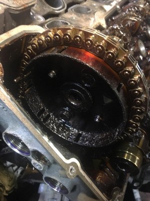

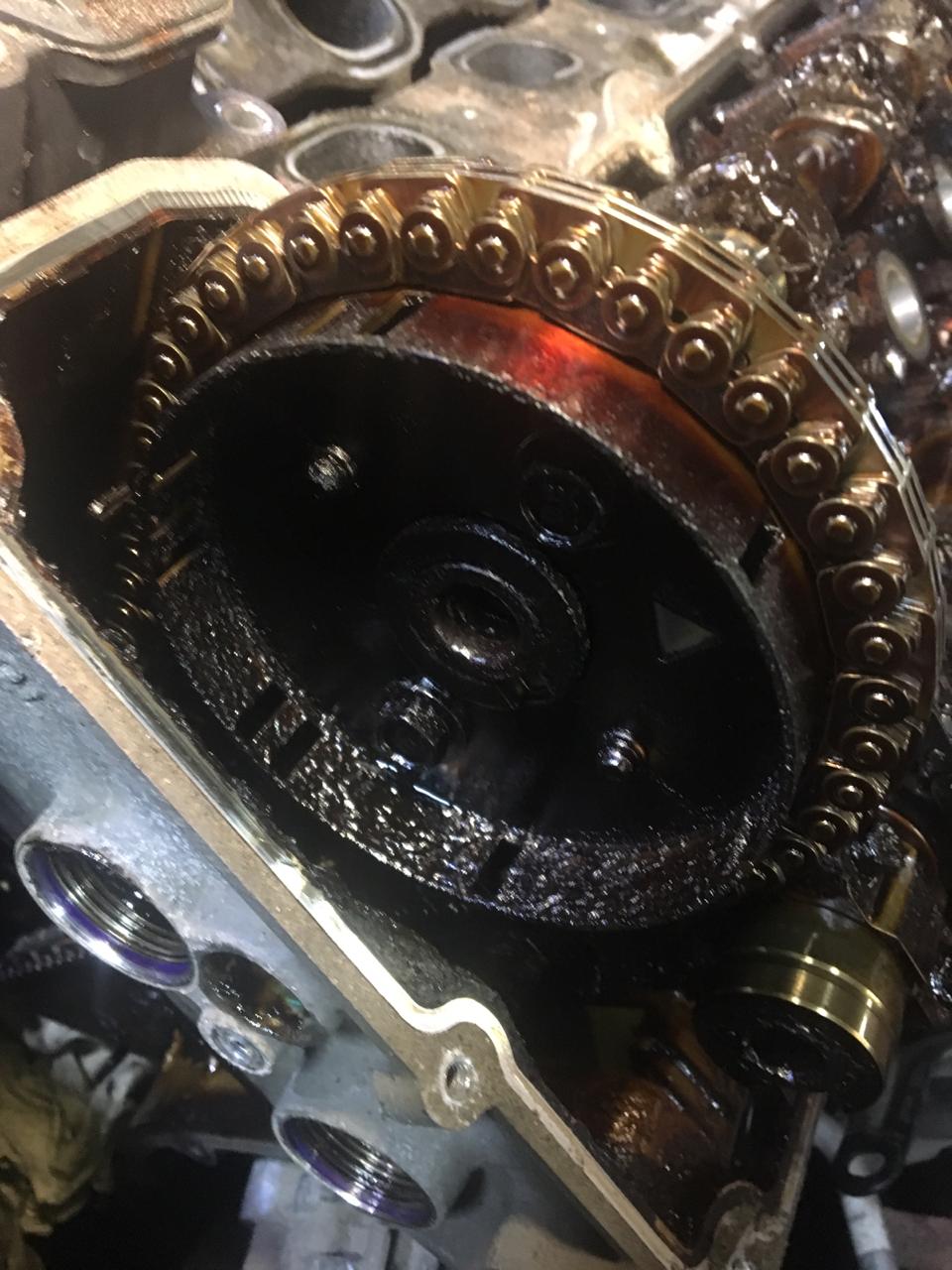

Вот к чему приводит использование некачественного масла.
Сегодня вскрыли крайслеровский мотор 🤧
Re: Про масло
Сообщение Николай Пименов » 20 ноя 2018, 00:00
Чванина и лакировка.
Уже изучали - чванина не столько от марки даже зависит, а от партии присадок - один раз проскочила косячная у вполне нормальных брендов - и на моторах особо горячих пошла чванина.
Лак да, от марки. Но опять же вопрос термонагруженности - в одном моторе лак будет, в другом - нет.
Сообщения: 49907
Re: Про масло
Сообщение Dima » 20 ноя 2018, 00:08
Со слов владельца льёт только кастрюлю, меняет как положено, регулярно. Но это со слов.

Сообщение SpaceBar » 20 ноя 2018, 06:44
Кастрюль подешевле, да.... Не первый раз про него такие картинки кажут

Сообщение Miha » 20 ноя 2018, 10:16
Судя по фото, там масло меняется раз 20к км.
Сообщения: 49907
Re: Про масло
Сообщение Dima » 20 ноя 2018, 10:39
Со слов же опять, каждые 8т.км

Я часто слышу негативные отзывы о кастрюле, но если честно, то моё мнение, что людям с негативным опытом использования этого бренда не повезло, так как огромное количество подделок.

Dima писал(а): 20 ноя 2018, 12:33 Я часто слышу негативные отзывы о кастрюле, но если честно, то моё мнение, что людям с негативным опытом использования этого бренда не повезло, так как огромное количество подделок.

Сообщение Николай Пименов » 21 ноя 2018, 01:57
Кастрюля как раз в той присадке с образованием чванины при малейшем перегрева и была поймана первой (но какая точно смесь и настоящая ли то кастрюля - хз)...(потому у меня теперь лукойл синт)
