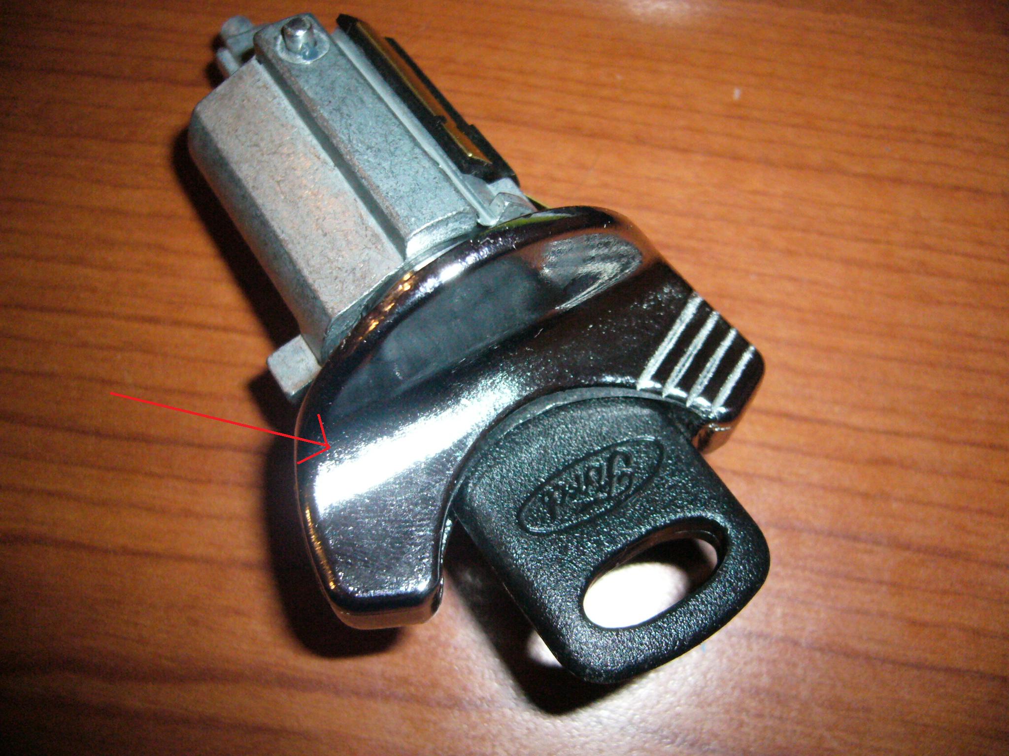

Tapkin писал(а):И барашек личинки можно снять не вынимая личинки. Просто вытаскивать его и всё.
Ломом или фомкой? :)
Ребят, если есть картинка, то изобразите, плиз! "Просто вытаскивать" это только ломом, кмк

Не знаю, я отверткой поддевал и вытаскивал - не знаю что там можно сломать.
Но если тебе нужно снять именно личинку, так это как сказал Николай. Делов на 1 минуту и пластик снимать не нужно.

Это понятно, что я "ногами" изъясняюсь. Вот новый замок. И вот что мешает

Если поддевкой отверткой снимается - это уже сломанный барашек, который кто-то уже снял раз. Новый родной завальцован на поворотной части замка, чуточку подвижен, но снимается только портя конструктив, ту самую завальцовку.
После поворота в положение зажигания и нажатия снизу стопора вынимается вращающаяся часть: это ключ, хромированная байда на картинке и внутренняя вращающаяся часть из той фигни, что в рулевой колонке.
На картинке походу весь узел в сборе, включая ту часть, что в рулевой колонке закреплена. И вот та пимпочка на заднем плане - это как раз тот стопор, который надо нажать.

Да ничего там не ломается. По 100 раз снимал и ставил обратно - все ок.
Но опять же Николай верно говорит, снимай как он сказал и у тебя вытащится вот точно все что на картинке, при этом ничего мешать не будет. Останется обратно поставить новую.

Вытащится не всё что на картинке - на картинке и сам замок, не только поворотная личинка.

На картинке как раз личинка+баран+ключ. Вытащиться именно это.

А, ну да, давно вынимал, не признал сразу.
