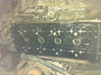

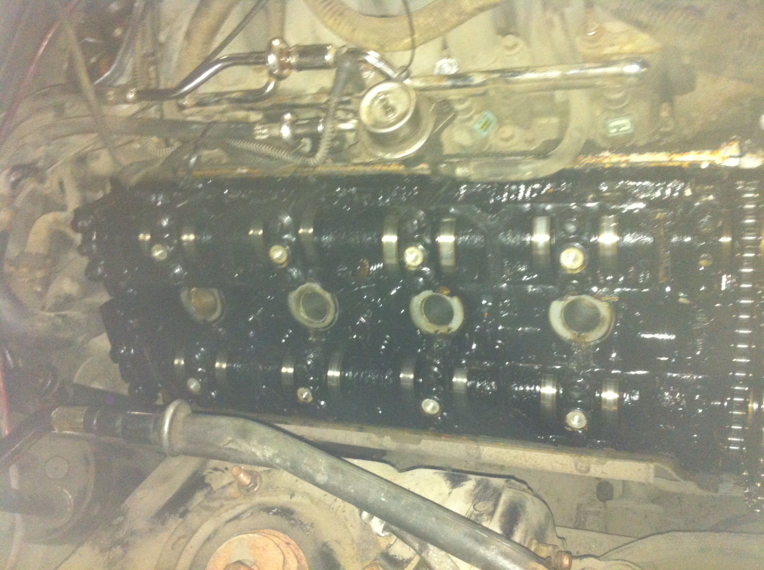

сняли сегодня клапанные крышки - а там пипец !!
сразу вспомнилась не технологичность а/м марки форд. Чтобы снять поддон ДВС на этом а/м нужно снять подрамник......
Короче моем. Привез им для помывочных дел 15 литров соляры, 10 очистителей карбов.
попутно заказал для промывочных дел масло liqui moly 5w50 - 20литров (5500р) и 3 фильтра (по 240 руб.)
Благодаря Николаю Пименову я принес электронный манул в сервис. Так что с обслугой марков в бутово проблем теперь нет.
Опять процессия затягивается.
Мотор при всем при этом работает ровно не троит не звенит, жрет ли масло не знаю.
Фото одной головы ниже.

Сообщение Николай Пименов » 08 апр 2012, 14:26
Для удаления данной гадости движок требуется раскидать целиком - никакой другой способ помывки не годится, как бы не хотелось. Единственным результатом помывки, что ты заказал, будет то, что движок стуканет, потому что масляные каналы не мыты, и примут в себя всю гадость.
Про технологичность не надо сказок - у всех авто с подрамником требуется снимать подрамник, а у многих без подрамника - ещё хуже, мотор целиком.
Кроме того, прокладки поддона и передней стенки (за которой цепи) не так легко вернуть на место без течи - нужен мозг и изучение чужого опыта.

Сообщение GoaD » 08 апр 2012, 18:27
:shock: ты чего туда сразу нефть заливаешь? :lol:

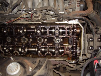

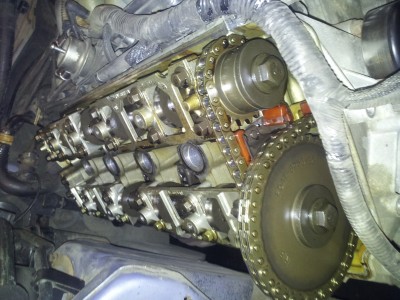

Для сравнения мой до ремонта

Ромарио жесть натуральная (((
Motorcraft
Сообщения: 829
Re: Начал потихоньку собирать...
Сообщение Motorcraft » 08 апр 2012, 23:09
писеееееееееееец
до этого туда чё масло из макдональдса заливали?я даже когда на жиге капиталку делал там и то такого кошмара не было не смотря на то что на ней какие то уё*ки ездили.

ХЗ че туда заливали но походу просто не меняли масло - вот и результ. То что ездили ушлепки и нищеброды это факт. Я когда достал остстки скажем так подвески передней - у меня катились слезы горя, ее просто не было.
Как сказали мне парни с сервиса - ты взял нормальный вариант для разборки :lol:
Ну это тоже мы переживем... :)
Сообщение GoaD » 08 апр 2012, 23:38
Кстати не факт что редко масло меняли, просто гавеная минералка могла быть. Ктото выкладывал ссылку с внутренностями моторов с разными маслами, там еще хлеще были фотки, причем на типа нормальном масле такое как кастрол магнатек.

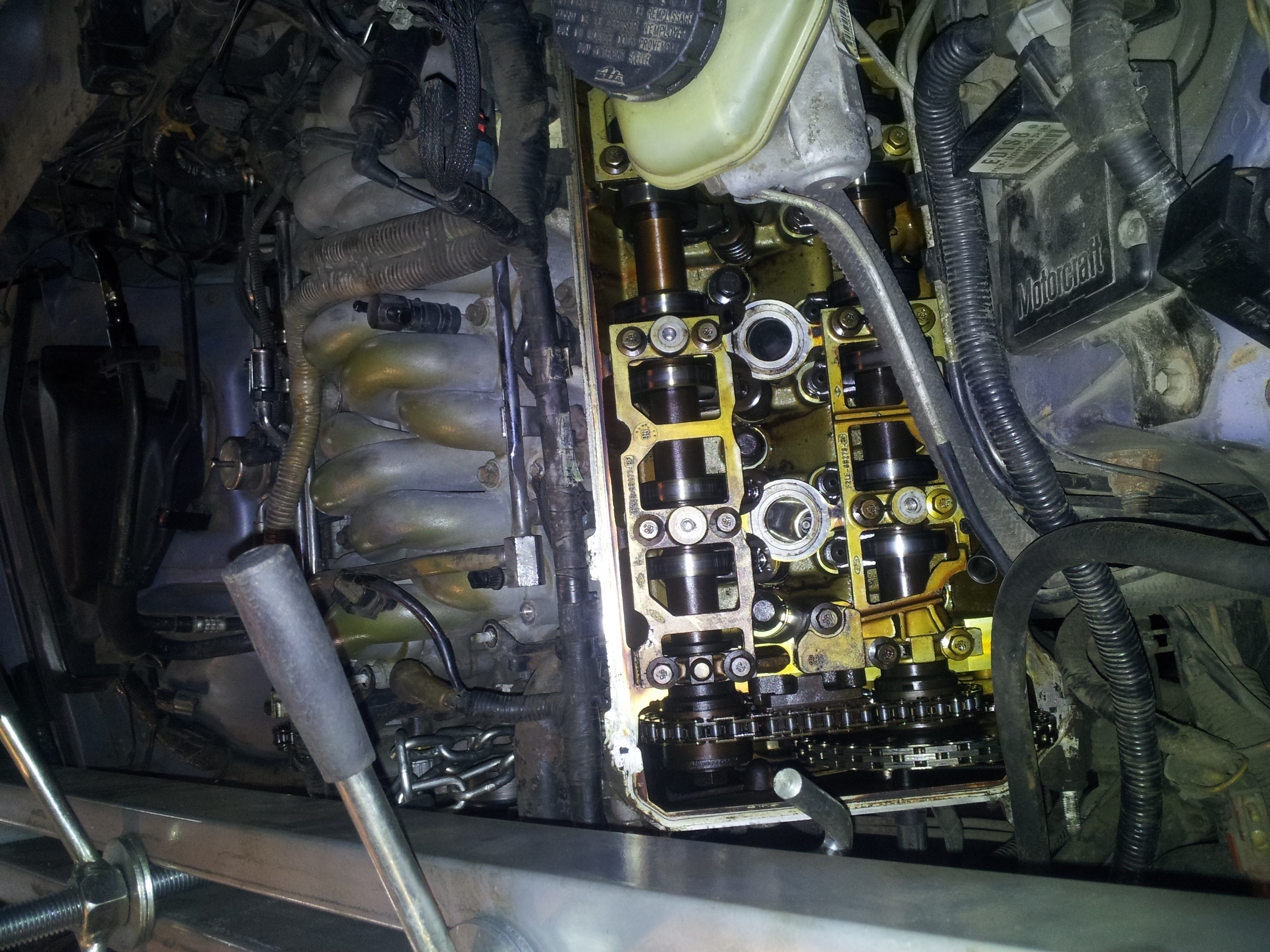

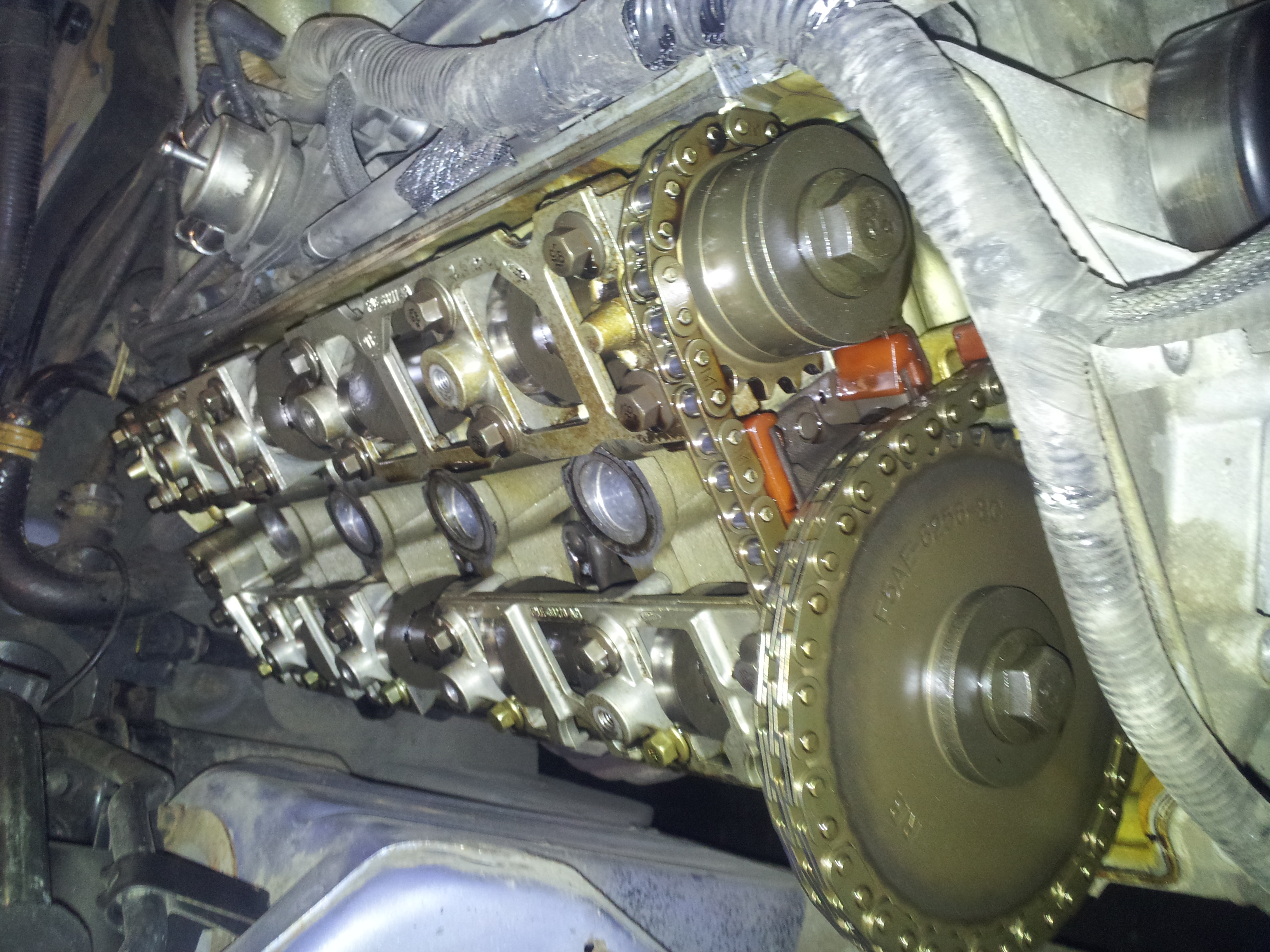

Сообщение Miha » 09 апр 2012, 00:26
ага, вот мой марк последние несколько лет ездил на кастрол 5w30 синтетика, двс такой же чистый как у тя. так что не в масле дело, а в владельце.
Вот фото до ремонта

Сообщение GoaD » 09 апр 2012, 10:53
Ну у тебя почище будет, если бы мой был чистый не застучал бы.
А вот если он будет прочищать на работающем двигле, может ведь и стукануть, забьются каналы, гидрики, натяжители.

Сообщение Romario Varshavskiy » 09 апр 2012, 13:08
короче снимаем подрамник, вывешиваем мотор и моем его. По другому никак.Печальные истории про каналы гидрики натяжители я уже слыхал так что будем занимаца потихоньку.

Сообщение Николай Пименов » 09 апр 2012, 13:31
Вот во время первой заводки после помывки он и накроется. Тысчу раз на самых разных форумах говорили - такое моется только с полным разбором!
