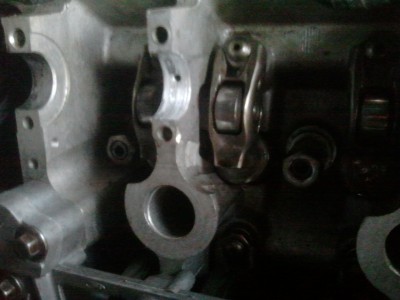

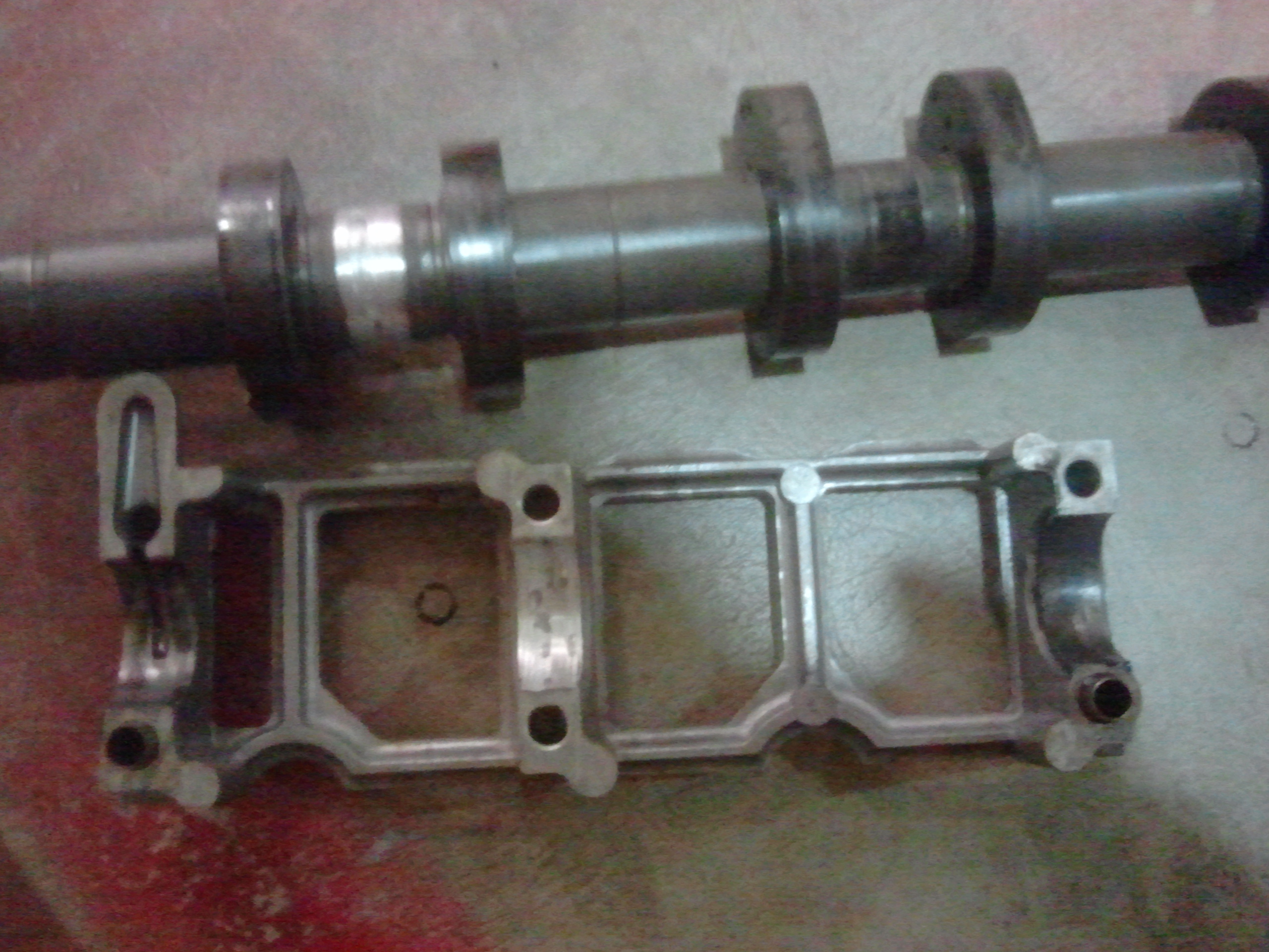

вобщем вскрыл
получаеться что в голову 1-4 цилиндра не поступает масло поэтому и не расправляються компенсаторы и приклинил впускной распред от этого и перестали работать цилиндры
а вголове 5-8 все просто супер
ну и куда делось масло? если весь мотор купали в ультрозвуке он как у кота яйца
:evil: :evil: :evil:

вобщем вот чем все кончилось
теперь хз че делать
как это теперь восстановить или че
а че там за коброголовы обьясните в чем их прикол

Re: Хочется чуть подбодрить Марковку, какой чип выбрать?
Сообщение Николай Пименов » 22 апр 2014, 18:19
смазывается-то понятно как - вон дырочка в постельке в головке.
подобрать вкладыши наподобие коленвальных и замутить типа подшипник?

патапкин писал(а):вобщем вот чем все кончилось
теперь хз че делать
Блин, болячка прям как у меня. Тоже один распред намотал на себя люминий с башки и вклинил насмерть... Случайно не впускной распред? Цепи не порвало? Мне тут в свое время все твердили искать бошку, а прошел год, и оказывается, можно вкладыши вколхозить :)
Сообщение Николай Пименов » 22 апр 2014, 18:46
Если один - может и можно. Все, как у вас - не, вряд ли.
