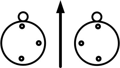

Как отличить визуально правую от левой передние стойки от марка? Есть ли на них маркировка, кроме оригинального номера? Может ли кто то написать оригинальный номер правой? Да и левой...
Re: Есть вопрос!Давай давай!
Добавлено: 13 фев 2016, 17:15
вид сверху - 3 болта треугольником, гнездо под клапан. Смотрим картинку - и всё видно.
Без имени-1.jpg (11.22 КБ) 3499 просмотров

Николай Пименов писал(а):вид сверху - 3 болта треугольником, гнездо под клапан. Смотрим картинку - и всё видно.
Вот я тоже так на машине примерно прикинул, что клапан должен быть ближе к переднему бамперу, и доступен, но на всякий случай уточнил.
