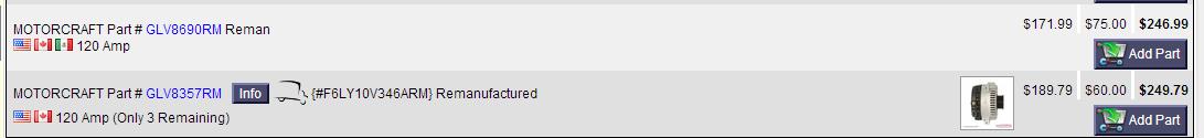

На рокавте два разных номера на моторкрафт. Мой какой будет?

Я брал который 249,79 уе.
