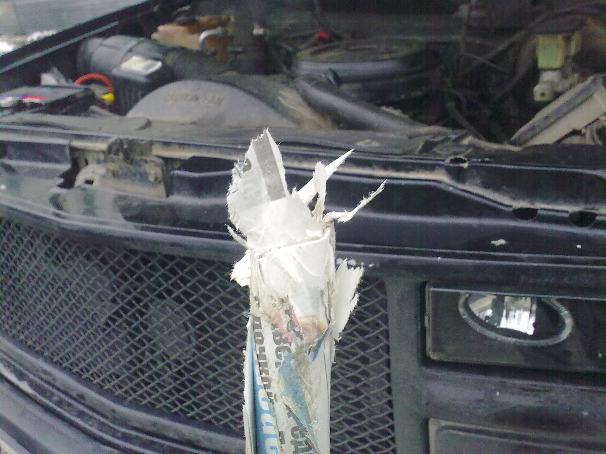

Сообщение AlexRIV » 14 дек 2012, 19:12
Короче молотит вентилятор почем зря)), и палку бы перерубил)). А отсюда вытекат проблема с печкой,- не греет, температура движка выше 70С не поднимается.
Saamen, дружище, подскажи пожалуйста номер муфты и помпы по вину (1GNEK13K2SJ423489). Я нашел на экзисте, но не уверен что правильно, муфта- 10189265 General Motors, помпа- 88894005 General Motors, можно делковские, или это одно и то-же?)
