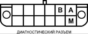

Диагностические коды компьютерных систем "Дженерал Моторс" (Шевроле, Понтиак, Кадиллак, Олдсмобиль, Бьюик, Сатурн)
Бортовой компьютер автомобилей, производимых корпорацией "Дженерал Моторс", включается в режим самодиагностики замыканием одного из контактов его диагностического
разъема на корпус машины.
Диагностический разъем
располагается под инструментальной панелью (обычно, над педелями тормоза и газа) и закрывается пластиковой крышкой с надписью DIAGNOSTIC CONNECTOR.
К этому разъему может подключаться диагностический компьютер, которым оснащаются все большие станции технического обслуживания.
Выключите зажигание. Замкните небольшим отрезком провода (удачно для этого подходит материал небольшой канцелярской скрепки) диагностический терминал "В" с терминалом "А" (терминал "А" всегда соединен с корпусом машины). Включите зажигание. Вы перевели компьютер в режим индикации кодов неисправностей.
В этом режиме сигнальная лампа SERVICE ENGINE SOON начинает работу с трехкратной выдачи кода "12" - "включение - пауза 2 секунды - включение - пауза 0,5 секунды - включение", после длинной паузы последовательность двенадцатого кода будет повторена еще два раза. Двенадцатый код свидетельствует об исправности системы самодиагностики компьютера.
После кода "12" компьютер выдаст коды неисправностей, повторяя каждый трижды. Например код "22" будет выглядеть так:
"включение - пауза 0,5 секунды - включение (это - двадцать) - пауза 2 секунды - включение - пауза 0,5 секунды - включение (это - два)".
Затем, после длинной паузы, вновь будет выдан код "12" и пока будет включено зажигание процесс будет повторяться.
