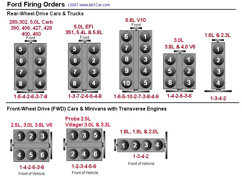

нашел в инете такую картинку у меня на двигателе написано 5.0L EFI. Значит порядок подключения целиндров должен быть такой?или я ошибаюсь?

автобот 46 писал(а):у меня на двигателе написано 5.0L EFI. Значит порядок подключения целиндров должен быть такой?или я ошибаюсь?
Хмм, ну если так написано, то не ошибаешься, значит я ошибся картинкой ранее, мне казалось, что 1990 рановато для распределенного вспрыска :wink:
я так понимаю что 1-5 4-2 6-3 7-8 это для карба для инжектора 1-3 7-2 6-5 4-8,но странно на данный момент подключено как для карба и работает 6 целиндров????????? странновато как то

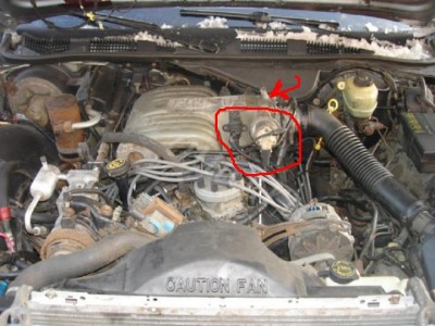

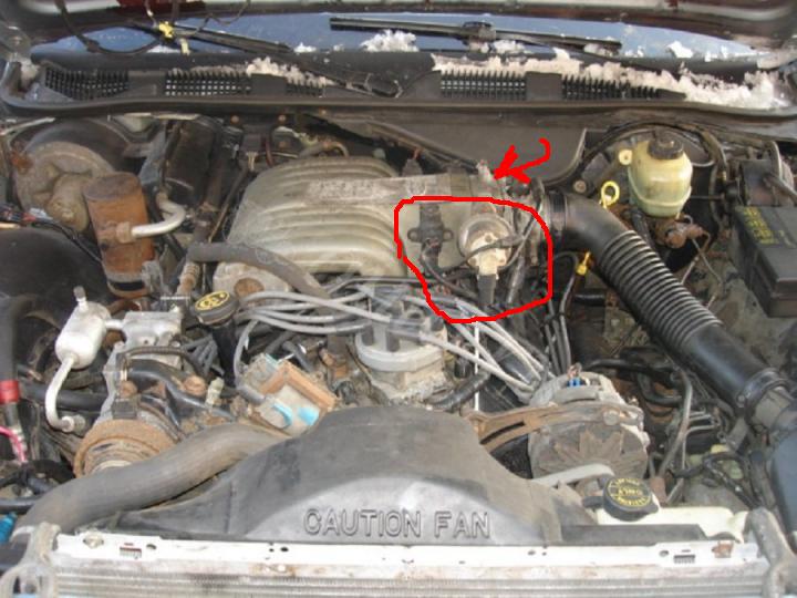

Сообщение автобот 46 » 02 мар 2013, 22:04
наткнулся на такую картинку,на моем двигателе таких датчиков нет,хотя по всем признакам должны быть,подскажите кто знает что это за датчики?????????

Сообщение автобот 46 » 03 мар 2013, 22:40
господа ,пожалуйста,подскажите кто знает.
