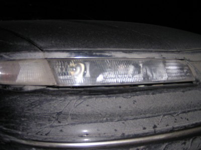

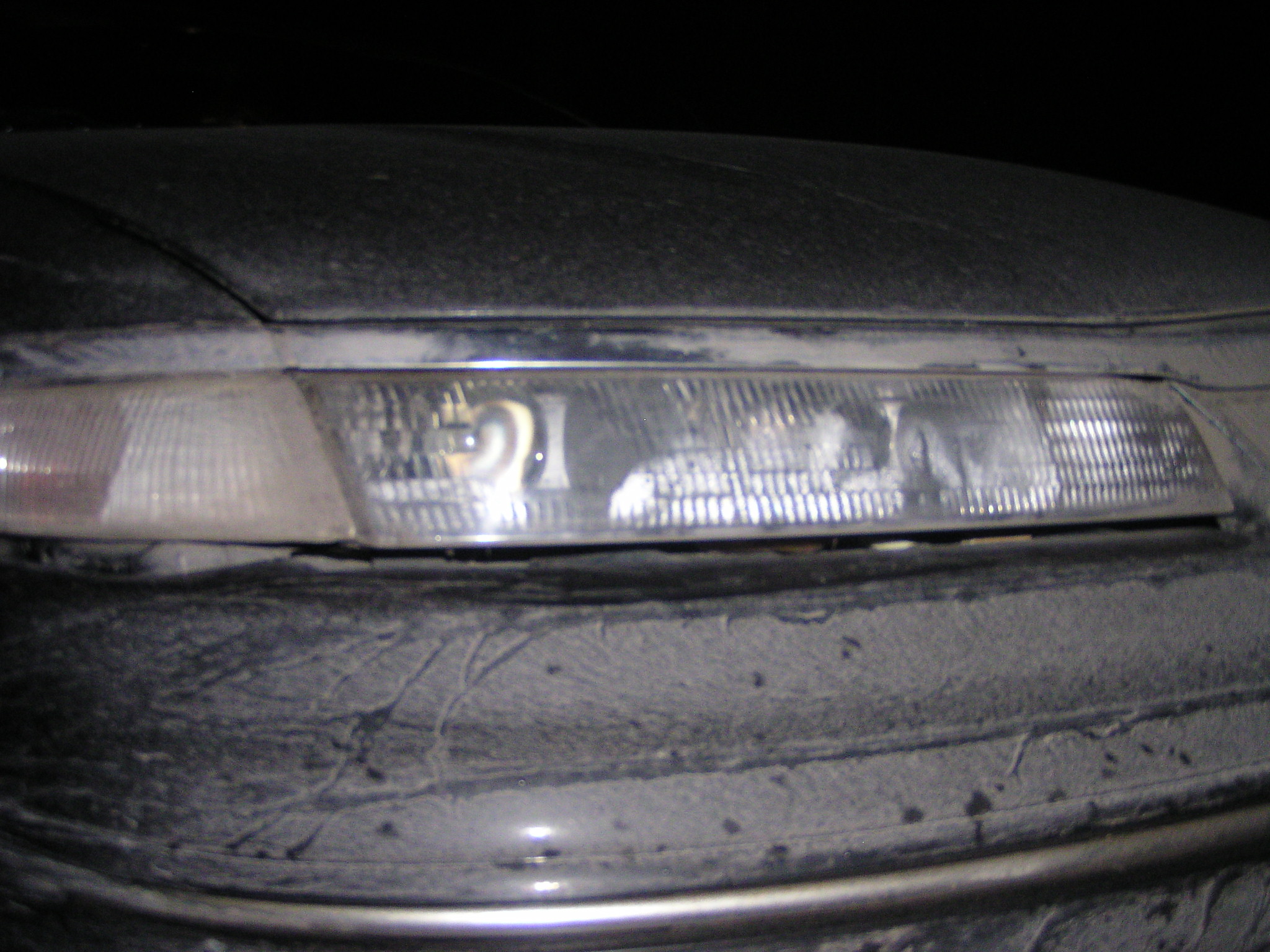

Тапкину: только после установки такого прозрачного стекла действительно ещё линзомодули нужно внутрь вкрячивать, потому что света не будет - формировать пучок-то нечему...
						Re: Есть вопрос!Давай давай!
Так у него уже стоят

А как они позвольте через ребристое стекло светят? И если стоят, почему нет фоток в соотв. теме, что за безобразие?

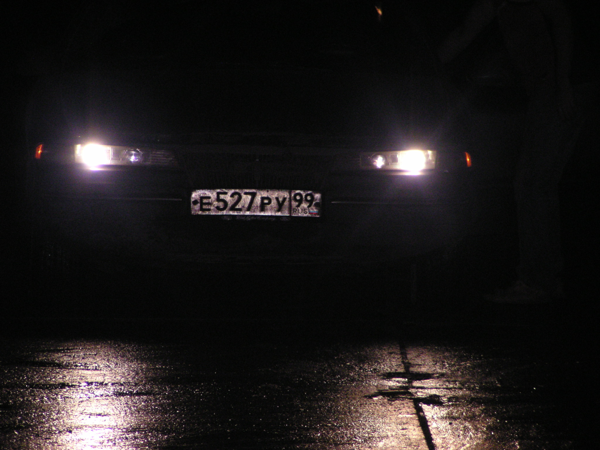

Я же написал, он их напильником стер)) Фотка есть со встречи марководов, где три марка светят в темноте.

Да кидал я фотку где-то. Я изнутри стер рифленость. И нифига не напильником  Бормашинкой со шкуркой тер.
Получилось конечно не идеально, прозрачность хорошая, но искажения все-таки вносят.
