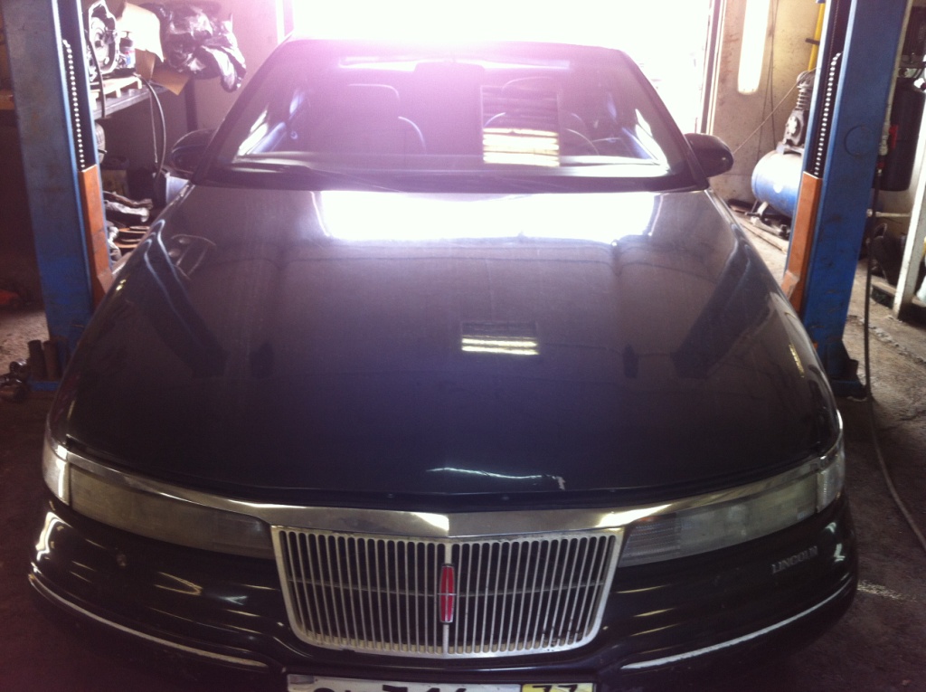

ты Марк при свете дня сфоткай и с погашенными фарами и с разных ракурсов

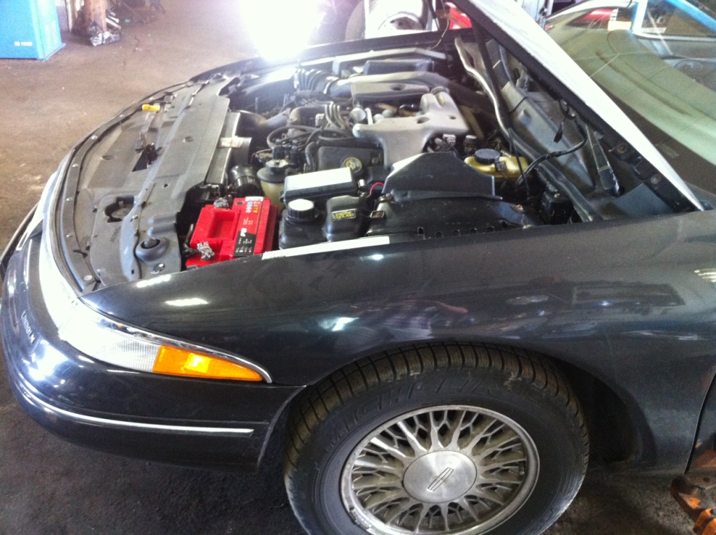

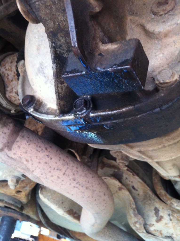

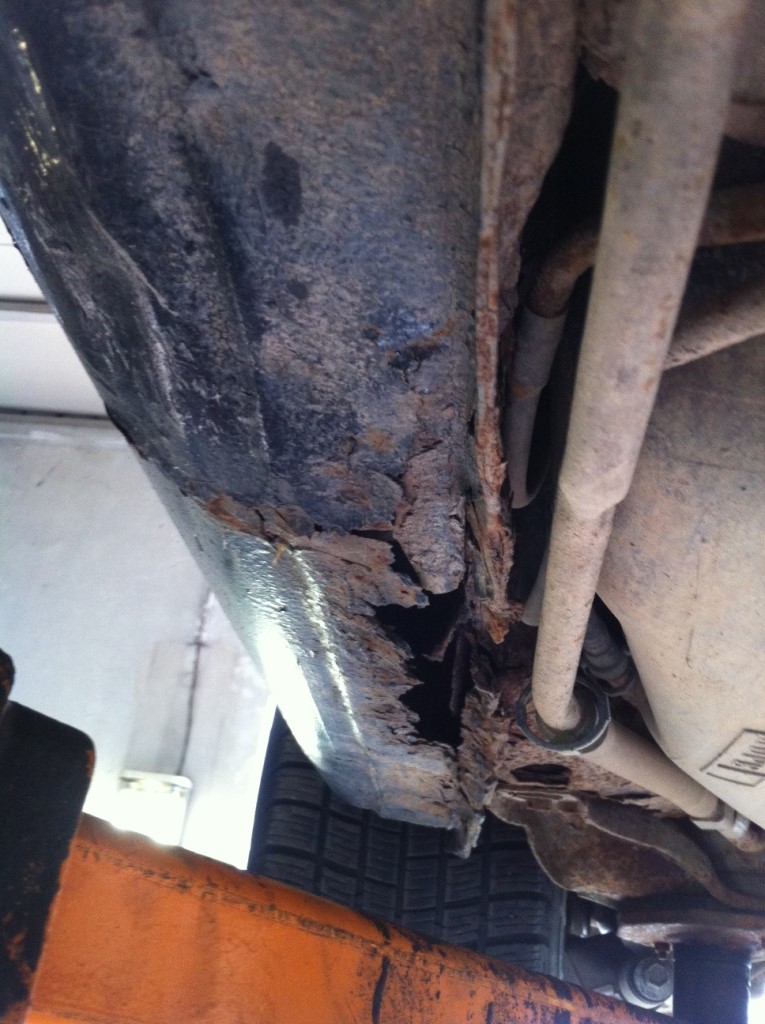

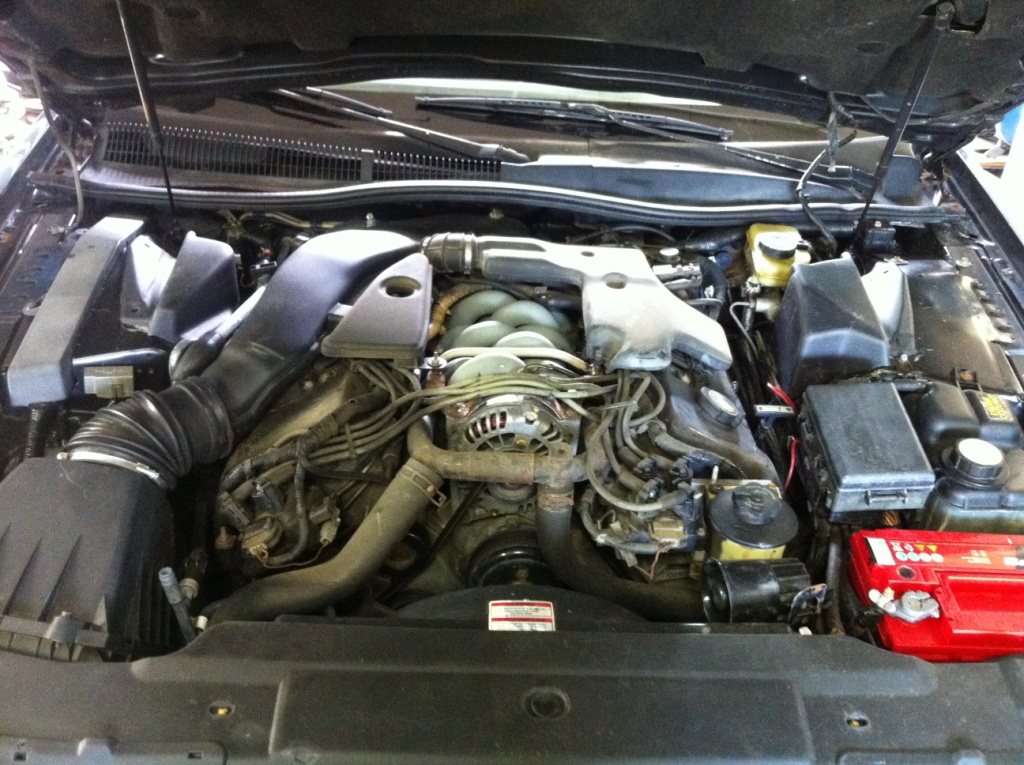

Сгонял я к своим ребятам. Диагноз неутешительный ааще никак. Коробку на переборку (на всех режимах она едет как на D). Кардан в форме банана. Редуктор течёт и походу уже подшипников там нет. Один порог подгнивает, петли у дверей ходят.
Что хорошего - двигатель ОК, ходовая ОК, пневма ОК.
Вот где бы в Питере найти шаристых, кто переберёт коробку? И отремонтирует кардан? Конечно, можно и в гугле поискать, но лучше по отзывам)
Фотки выложу чуть позже, но походу она была бита в левый борт сзади.

Кардан чинить анрил, он алюминевый.
Редуктор - все з/ч есть, что новые, что совместимые.
Коробка с высокой вероятностью лучше перебранная "оттуда", что-то даже в москау не склалось с ремонтом этих коробок.
Для петель есть ремкомплекты, новых нет уже. Ну как вариант - разборы в Юса+ремкомплект.
Что делать с кузовщиной - догадайтесь сами.

по коробке смогу после 16 сказать, если в питере интересует. карданы в питере же изготавливают, так что не великая проблема. или с разбора найти. хуже с кузовом - вариться там не к чему, сделать-то все можно, но бюджет будет немалый. если делать, хорошо, конечно. а то можно пеной задуть, нахерачить шпаклевки и слушать как он медленно гниет дальше.
зы
имхо, проще взять донорский кузов
зы

По брюшку: Ёшкин кот, и я ещё думаю, не гнилой ли мой... да мой ваще лапочка получается!

Надписи "чек айр ДРАЙВ" не бывает, бывает "чек айр райд". Заявку о беспроблемности пневмы считаем преждевременной...Но чтобы вычислить её ошибки надо постараться.
Датчик температуры масла - слева в поддоне, в районе сливной пробки искать. Скорее отгнила проводка, по коду неисправности можно поточнее сказать.
