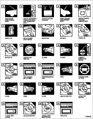

Попытался я сделать тест,завел машину,заработал компрессор и перекачал
подвеску.После чего я стал делать тест по алгоритму,но когда сканнер
должен был показать цифру 10,вместо нее он показал :
STI LO
STO LO
DYN RSP
и больше никакой реакции.

для этого есть отдел таблички с кодами:
Data link connector ground open, Circuit 430
Data link connector STI wire open, Circuit 606
Data link connector STI wire short to ground
Data link connector STI wire short to battery
Data link connector STO wire open, Circuit 419
Data link connector STO wire short to ground
Data link connector STO wire short to battery
Faulty Star Tester
Faulty control module
Т.е. намекает на обрыв проводки между блоком управления и разъемом, проверять надо по схеме, ячейка 41 (лист 41-3)

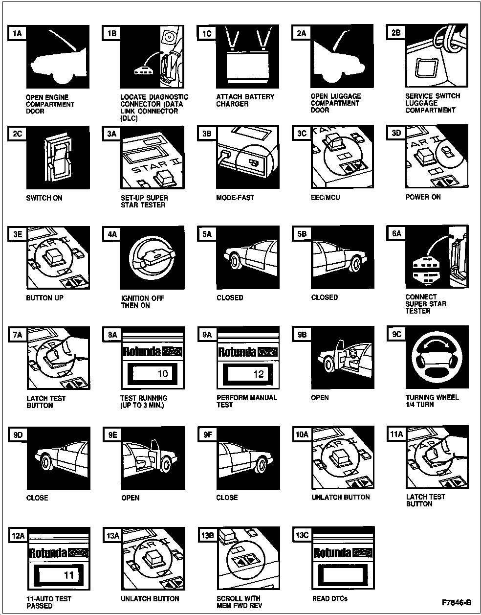

Плюс ещё раз обращаю внимание на красивый комикс "порядок действий":

сделал тест,вместо 11 ,которые должны были высветиться в 12а,тестер показал 99.
Что может быть?
Camaro z28 82
Firebird GTA 90
Mark VIII 94
Re: How to check air ride system
Сообщение Николай Пименов » 12 сен 2013, 14:54
11 - это когда всё ок, не обязаны быть 11!
99 - это как раз код неисправности. По идее, к нему в комплект идут ещё, стрелочками ничего дополнительно не кажет?
И даже если ничего - переходим к "пинпоинт тест J" (секция 04-05 в мануале - диагностика и тестирование - пинпоинт тест J)
Сообщение GoaD » 12 сен 2013, 16:45
Николай Пименов писал(а):читаем про пинпоинт J! Ещё можно позвонить...
А почему J, по моему мануалу если код 99, то тесты K,L,P,Q
Сообщение GoaD » 12 сен 2013, 16:48
black писал(а):Кстати 99 что означает ошибка?
AIR Suspension codes.pdf
(138.13 КБ) 267 скачиваний
Сообщение Николай Пименов » 12 сен 2013, 19:57
Это по твоемУ...
В 94 мануале в этой же табличке напротив кода 99 - J, а не К.
Кроме того, ты считаешь, что следующие строки тоже относятся к коду 99 - а это не так.
Перевод к строке про 99 код: не зафиксировано фактического понижения или повышения по одной из 4 подушек во время автотеста.
Мануалом нужно пользоваться электронным - там на странице про конкретной таблице проверки при перечислении отдельных тестов - ссылки автоматические на отдельные подтесты.
