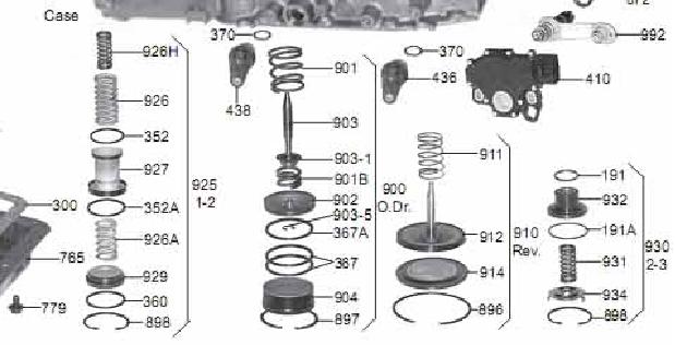

Заднюю крышку зря снял, поставь обратно пока не потерял.
Рассверливаются не поршни! Двое из поршней меняются на новый дизайн.
А сверлиться тонкая пластина из нержавейки.
Re: коробас
Сообщение Николай Пименов » 21 окт 2013, 13:45
Поршни надо ещё посмотреть на предмет задиров в гнезде, куда они вставляются и шлифануть по необходимости. нулевки должно хватить.
И меняются только поршни аккумуляторов, нажимные и родные прекрасно робят.
сверление - это модификация J-Мод, сверлится пластина между гидроблоком и телом коробки. Но там нюансов уж очень много, чуть не каждый год разные отверстия надо делать.

Патапкин, ты зап.части когда закупать собираешься? А то я не могу найти F7AZ-7H292-AA (поршенек 2-3) кроме как на фордпартсгигант, которые к нам не возят. Если найдешь - маякуй! Ну или закажи один на меня :)

Re: коробас
Сообщение GoaD » 24 окт 2013, 00:10
можешь тут запросить, на картинке 932

И это, коды деталек какие подобрал выложи - проверять надо.
Пружинки к ним новые не забыл?

На Юса-Авто:
Ford #F5AZ7G136A 1 шт. по 1327.00 руб. - Группа Распродажа! Соленоид АКПП AODE
Ford F7AZ7F284BA SPRINGTRANS12SHI 2089,18 руб.
Ford F4AZ7F247A Фиксатор 289,77 руб.
Ford F75Z7F284AA Пружина 198,80 руб.
Ford F7AZ7F251AA Поршень 649,20 руб.
Rocauto:
AIRTEX / WELLS 2N1099 Control Solenoid $ 33.79 $ 0.00 1 $ 33.79
AIRTEX / WELLS 2N1098 Control Solenoid $ 83.79 $ 0.00 1 $ 83.79
Доставка 90 уе
Пока относительно коробки все
Федекс то возит, то не возит. Не понимаю..
Mark VIII 1995 - sold
Re: коробас
Сообщение Николай Пименов » 24 окт 2013, 01:14
фиксатор лишний, это просто пружинка фиксирующая, она реально вечная.
для аккумулятроа 1-2 всё правильно, а дальше? Есть ещё 2-3 и собственно приводные клапана...
Maxopka
Сообщения: 2663
Откуда: Екатеринбург
Re: коробас
Сообщение Maxopka » 24 окт 2013, 01:19
2-3 запросил по ссылке GoaDa (спс, бро)
Что за клапана? Номера в студию :)
Просто Тапкин говорил о первоочередной замене этих деталей. Если до кучи треба менять еще что-то (чтобы было), ткните пальцем.
Вот картинка. Кстати, у 1-2 вроде 3 пружины?
